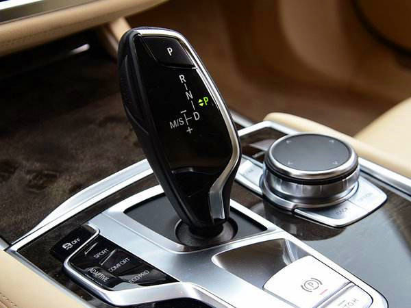

有几位车主询问档杆指示灯不亮的问题,此问题在宝马车中也算常见,挺有代表性的,下面就来说一说。
故障现象:一句话说就是挂挡后(可能挂D档,也可能左拨进入S档等),档位指示灯却不亮,不过仪表可以正常显示对应的档位,也就是说不影响车辆的正常行驶挂挡功能。
有的车主还更复杂一些,就是挂入某个档才会出现指示灯不亮的情况,比如早上刚上车启动,这时候档位是P档,指示灯是亮的,然后切R、N档,指示灯都会亮。可是你要挂入D后,指示灯就不亮了,无论再怎么切换N、R、P档,指示灯均不亮。如果再想亮,只有锁车5分钟后在启动才会恢复。当然,只要挂D就又全不亮。这期间,仪表盘档位显示一切正常,挂档走车也正常。

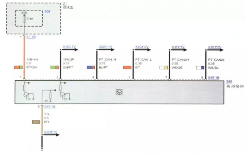

当变速器控制系统执行了驾驶员的换挡意图后,再通过总线把已经挂挡的信号反馈给换挡开关,换挡开关对相应的档位指示灯进行点亮。换挡开关相关控制电路如下:
