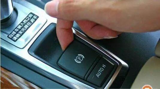

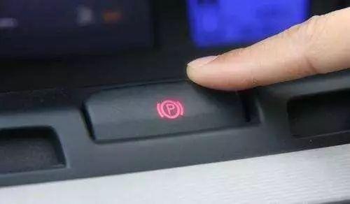

什么是电子手刹?
电子手刹是由电子控制方式实现停车制动的技术。其工作原理与机械式手刹相同,均是通过刹车盘与刹车片产生的摩擦力来达到控制停车制动,只不过控制方式从之前的机械式手刹拉杆变成了电子按钮。随着技术的进一步发展,如今的电子手刹在传统手刹功能上延伸出了AUTO HOLD自动驻车功能,它并不仅限于用按键代替机械手刹,而是彻底解放人使用手刹的这一动作,让日常用车更简便。

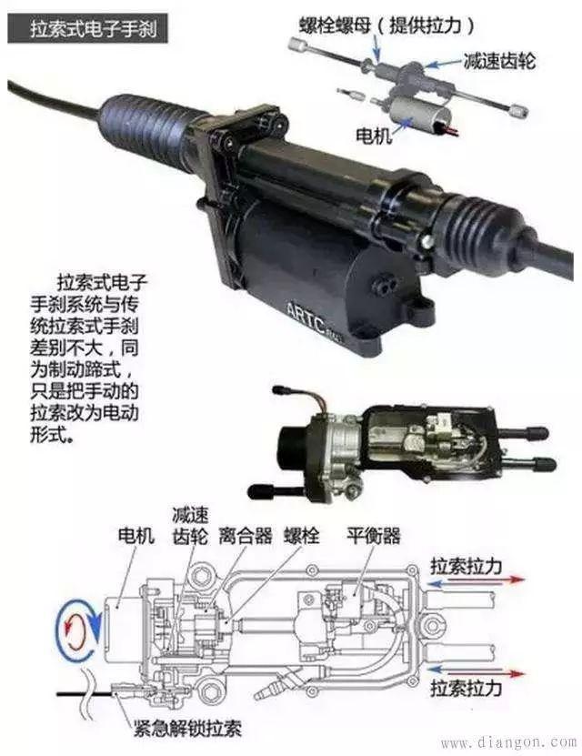

如今在汽车上应用的电子手刹技术一般分为两种,一种是与机械手刹更为接近的拉线式驻车系统,而另一种则是与刹车卡钳集成在一起的驻车系统。其中,拉线式电子手刹保持了传动机械驻车的内部结构,但由于其结构复杂造价颇高,作为早期产品的它如今已经被淘汰,目前拥有电子驻车的新车中很少有采用这种结构形式的。而卡钳集成是则是目前采用最多的电子驻车形式,卡钳集成式电子手刹完全抛弃了传统手刹中的机械结构,将整个系统电子化,并通过ECU与电动机原件进行控制,不仅减轻了车重,整套系统的耐用程度,生产成本都有不同程度的优化。

电子手刹的缺点
一旦失灵,车主无法自行处理
曾经的机械手刹如果出了问题,懂一些机械构造的人甚至可以当场修好,而且如果是卡顿、润滑不足等问题的话,我们依然可以继续使用。而电子手刹则不同,因为其构造全部为电子设备,一旦某一部分损坏会对整个电子手刹系统造成不可逆的破坏,简言之就是坏一点儿都用不了,而且我们还无法进行维修,如果是在公路上出现这种问题,危险系数可想而知。
汽车严重亏电时驻车无法解除
前几天看到一条新闻,某男子驾驶车辆的电瓶亏电严重,导致停车后无法再次启动,当男子准备把车辆推到距离不到10米的维修站充电,结果男子怎么推车子都不动一下,来了好几个男子一起帮忙推也没用,结果男子发现自己的手刹一直没放(估计听完这句话都想打他),然后男子上车放手刹,却发现怎么按手刹按钮都没有反应,最后只好求路边的好心车主帮忙搭电后开到维修站。车子在严重亏电或完全没电的情况下电子手刹是操作不了的,这个车主还算比较幸运,事先已经拉好了手刹,如果在拉手刹之前没电的话更危险!总结

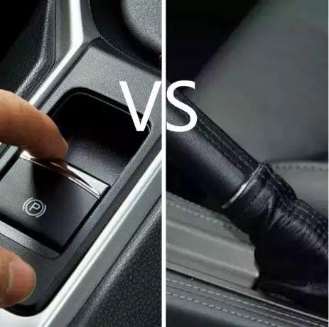

虽然电子手刹节省空间,易操作,还能减小制动滑行,目前被广大车友青睐是很自然的事。不过相比之下的机械手刹同样有自己的独特之处,比如更加稳定,还能“漂移”等等。当然电子手刹的好处更多,更“先进”但机械手刹依然是有它存在的价值的,比若说在拉力赛场上,电子手刹是不是就没有用武之地了呢?
