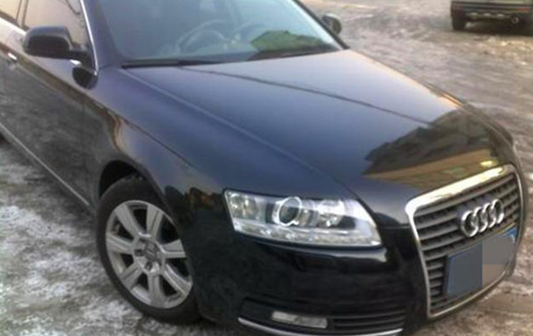

前一段时间,修理厂里来了一辆6年行驶了24万公里的奥迪A6L,据车主本人交待,他的车辆现在只要停放半天以上的时间后,再次启动车辆时就会出现打不着火的问题,并且还特意说明车上的电瓶也是刚换不久,车主对于车辆上拥有这样的故障问题表示有点慌。这次来修理厂的目的就是想让修车师傅给检查下,到底是哪里出了问题。
修车师傅听完车主的故障描述后,初步判断这辆奥迪A6L车应该是存在自放电的问题,也就是说当车辆熄火拔掉钥匙锁上车门之后,车辆上的某个电器设备仍没有完全关闭还在继续工作,而此时工作消耗的电量就是来自于电瓶,当电瓶的电量被消耗到一定地步,再次打车时就会出现打不着火的问题。这款奥迪A6L搭载的是V6-2.4L自吸发动机。
