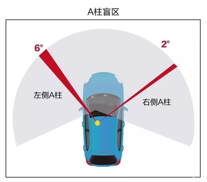

众所周知,一般汽车车身每侧有三个立柱,其中前挡风玻璃两侧的斜柱叫A柱。在驾车转弯过程中,驾驶者的视野会随着车头指向的变化而变化,当转向至A柱的位置时,驾驶者的视野都会被A柱部分遮挡,造成一个视野上的盲区。
而且,由于国内车辆的驾驶座在左侧,A柱对左侧视线影响更大,相比右侧形成盲区的角度会更宽一些。一般情况下,车辆A柱宽度为8厘米左右,这小小的8厘米,给司机造成的左侧盲区域的夹角有6°、右侧盲区有2°,如果距离凑巧,极有可能挡住左边的行人,甚至是车辆。停车时,司机视线范围可达210度左右,但随着车速递增,司机视角随之缩小,盲区对驾驶员视物的影响就越大。

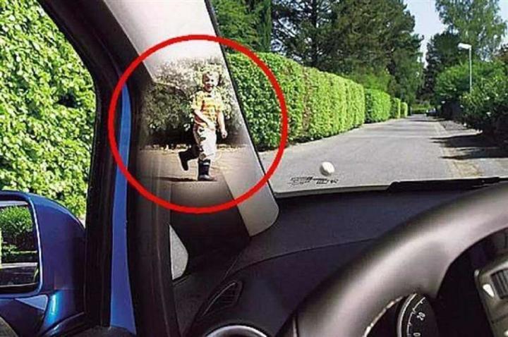

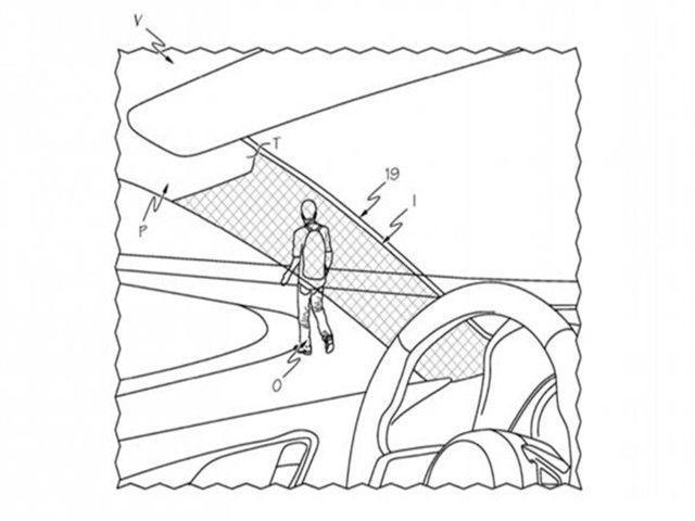

盲区猛于虎,为了解决驾驶A柱死角的问题,最近丰田在美国申请了一项专利。丰田声称自己获得了一项叫做“让物体变得透明的仪器”,通过折射可见光,让不透明物件变得“透明”起来。
丰田在专利文件中举例称,这项技术是在A柱上镶嵌了小屏幕,通过车外的摄像头,实时地投影车内A柱的屏幕上以此来实现A柱透明。这项技术能够让司机看到前挡风玻璃支柱后面的世界,不必再左右摆头就清除了一个驾驶盲点,让行人的安全得到有效的保障。由于汽车撞击测试要求的加强,汽车的前挡风玻璃支柱变得越来越宽,司机的视觉盲点就越来越大,这项技术可谓是及时雨。
丰田的专利文件还指出,这项技术本来早就可以应用道汽车中,但是需要摄像头和其他的一些昂贵材料和设备,因此该设备还未投入实际使用。但是,现在丰田获得的这款专利设备,已经降低了成本。
这套技术的关键,其实是在画面的拼接方面。就像丰田公布的演示图上那样,一个行人一半在盲区内用屏幕显示,另一半不在盲区内用肉眼查看,但需要注意的是,一旦两者拼接得不好,就会产生割裂感。这个路上的行人给驾驶者的大脑信号会错乱,反倒会产生安全隐患。并且这也不是说丰田把画面拼接做好了就OK,你还必须考虑到不同坐姿不同身高的驾驶者,对于屏幕的观看角度也不一样。所以这项新技术看起来很美,实现起来却困难重重。

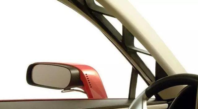

其实据了解,丰田并不是第一家尝试消除A柱死角的车厂,早在2001年,《Volvo》就曾经发表《Safety Car Concept》概念车,该车创新性的采用了镂空A柱,相当于在一侧A柱凿开了6个三角窗,大大降低了视觉盲区。这是一定透明A柱的雏形,但可惜概念虽好,却从未被各大厂商采用。就连沃尔沃自己也没应用到量产车的身上。或许是因为如此做法会导致强度不足,影响汽车安全吧。

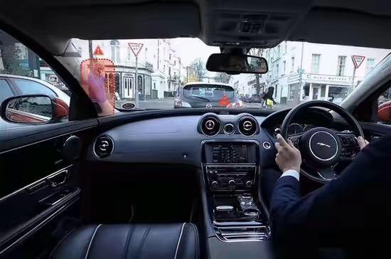

另外,捷豹路虎也曾经尝试利用车外镜头将A柱后的影响投射至车内。它既保持了传统A柱的牢固性,又能让驾驶员清晰的穿透它看路况。因为它采用了现实增强技术(VR),原理就是A柱内部为显示屏,而外部则安放摄像头,通过摄像头画面传输到A柱内部,实现A柱部分透明化。
