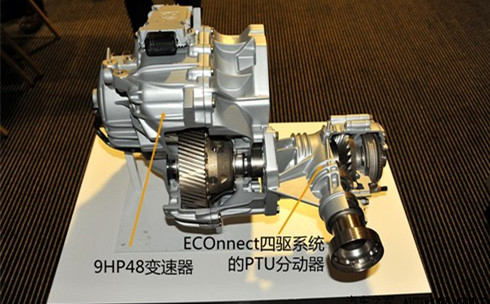

万万想不到,那就是变速箱,这个汽车的主要零部件平时给我们的印象就是密封性好,硬度高,确实变速箱油几乎都不用换的,很多报废车全身也仅有变速箱较为完好,那么,这个如此精密的机械是怎么进水的呢?
原因之一就在变速箱那些不同功用的小孔,这些孔平时都是有螺栓或者塑料盖保护的,但经过变速箱的油渍以及外面的尘土日夜腐蚀,除了会漏油,还有可能被倒灌。
这些孔,按照不同的型号的发动机,分布和作用也不同,有的是透气孔和加注口合一,有的是放油口和透气孔合一,或者三个孔都是独立的,在车辆涉水后,这些位置不同的孔就有可能在水线以下了。
另外就是与变速箱连接的散热水箱,其管路和变速箱的焊缝也会因为锈蚀而产生渗漏,所以总结起来,变速箱进水无非就两个途径:车外的雨水渗入和冷却水泄漏;其特点是渗水的位置通常都很小,也不好观察,渗水较为缓慢,“发病”较迟,进水了的变速箱,里面的变速箱油润滑度会降低,并且呈变质的乳白色,摩擦系数因此增大,造成摩擦片损坏、零件锈蚀,甚至会出现行星齿轮架和差速器损坏的情况。
看到这里,你或许就明白,其实变速箱内部一旦进水,那么这个变速箱的寿命也差不多能提前倒计时了。

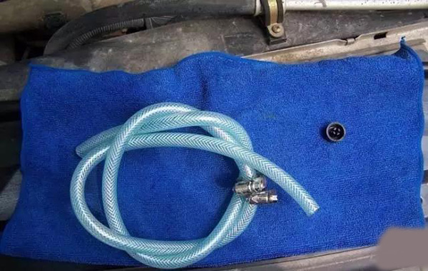

3、防进水有偏方
有的车主开的是手动挡车型,大家都知道手动变速箱的构造是相对简单的,所以这些车主就脑洞大开,在变速箱的透气孔上套上一根塑料软管,等于是装了涉水喉。
