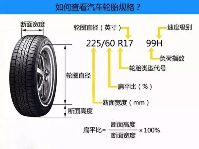

首先最基本的就是尺寸问题。
除非你是为了玩姿态,故意让轮胎像X皮一样翻出来,那么首先我们要根据轮毂的尺寸更换相应的轮胎。

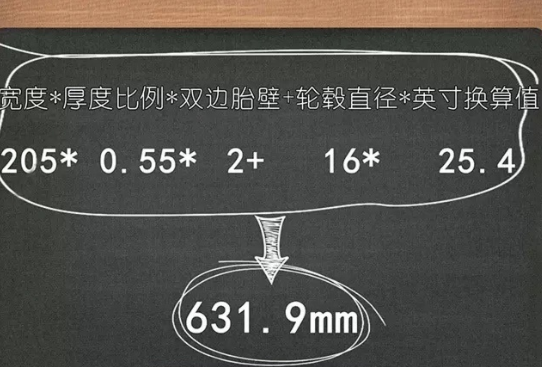

比如225/60 R17 99H这几个概念,都比较好理解,它们依次代表了断面宽度、扁平比、轮辋直径、载重(负荷)指数和速度级别。另外,很多人都不清楚视频中谈及到的换数公式。当我们要考虑换胎的时候,你得搞清楚这个公式以及换算出来的数值是否合理正确。

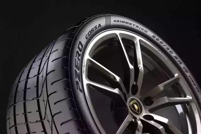

高性能公路胎:比如倍耐力的P Zero、米其林PilotSportCup2等等,最近几年量产车在纽北的成绩越来越夸张,除了汽车本身的性能提升和赛道的修复之外,还归功于这些轮胎的升级,这些轮胎性能超强,只有一个缺点就是贵。

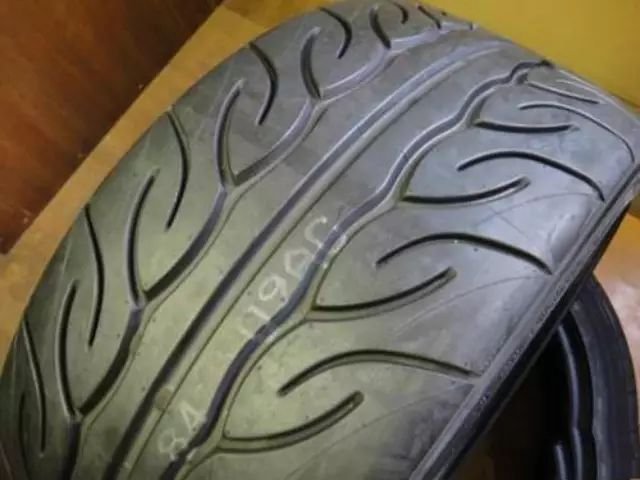

如果你除了对性能有要求,还对外观有要求之外,那么像AD08R这种胎就很适合你们这些骚包,不过下雨天真的很滑哦,装X是需要付出代价的。

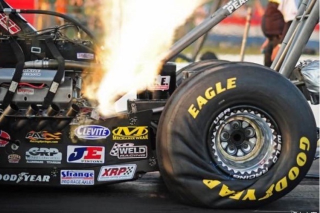

直线加速轮胎:胎面极软,生来就是为了产生最大的抓地力,因为有必要的时候甚至会让其产生形变,所以很多直线加速轮胎里面甚至都没有钢丝。

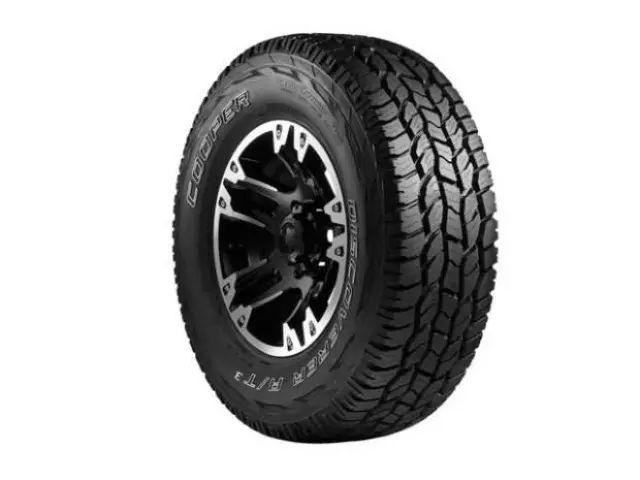

其实很多时候城市SUV的越野能力不行除了四驱能力弱了一点之外还与轮胎有关,因为轮胎抓不住地,四驱性能再强也是做无用功。这个时候你就需要一台AT轮胎。
AT胎:AT的意思就是全地形通用轮胎(ALL TERRAIN)的简称,与之相对应的则是HT胎(也就是我们普通使用的HT胎),这种胎纹路粗犷,排水性好,抓地力强。不足就是在公路上行驶时胎噪极大,还会增加油耗。
