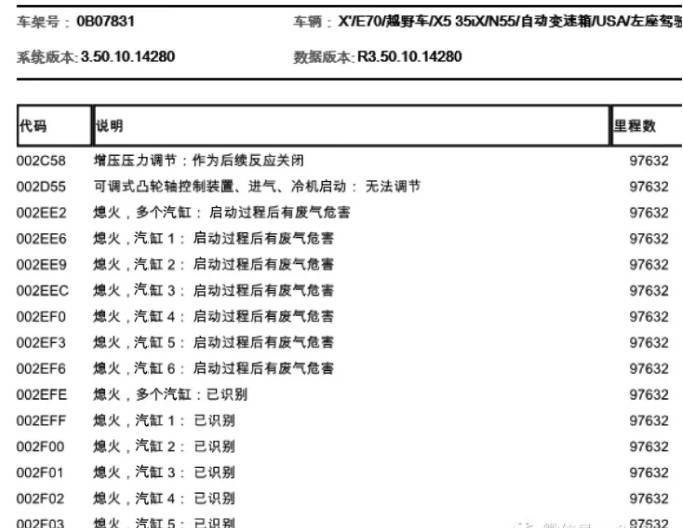

故障诊断:连接诊断仪显示故障码如图1所示。
图1 故障码

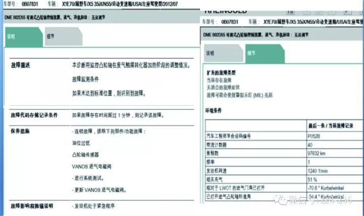

诊断仪出现以上故障码,由以往维修经验判断发动机多缸熄火、增压压力调节故障与可调式凸轮轴控制装置失常可能性比较大。沿着凸轮轴控制装置这条思路,进一步读取故障码002D55 冻结数据如图2 所示。
图2 故障码
由上面冻结数据看到 002D55当前存在,出现故障时凸轮轴位置-70.6°,故障码说明窗口显示如果凸轮轴未达到标准位置,则识别到故障。什么因素会引起可调式凸轮轴控制装置不能达到预想位置呢?

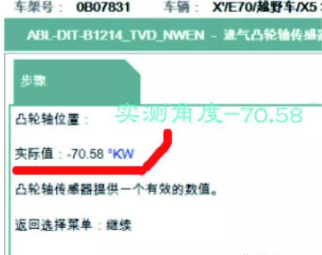

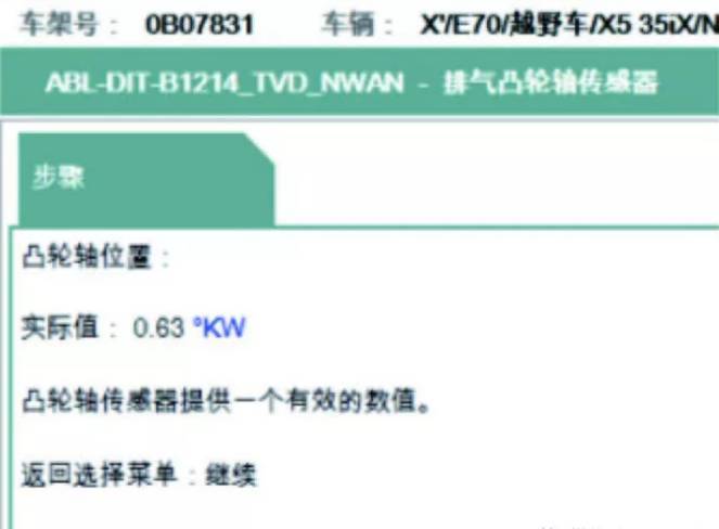

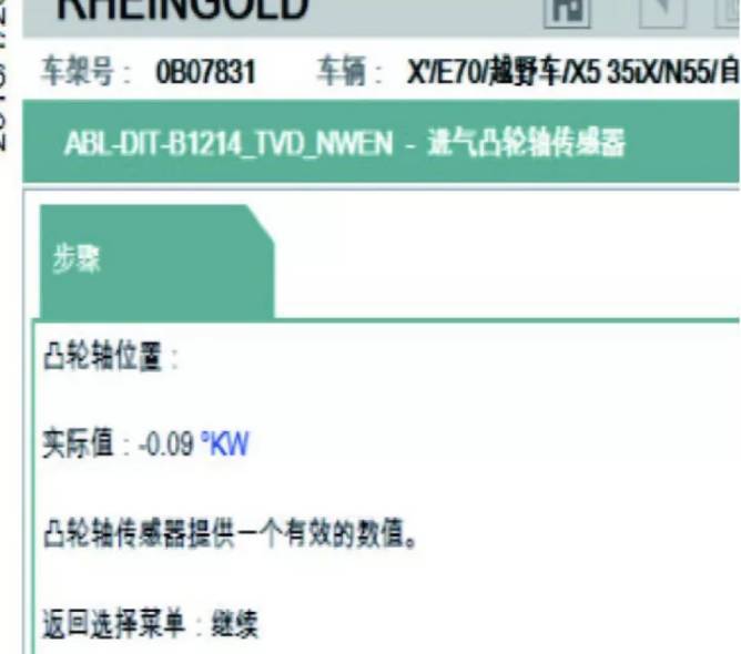

诊断仪无法读取VANOS 位置数据,只有通过ABL 进气凸轮轴传感器检测计划功能测试,读取怠速状态下凸轮轴位置,如图3 所示。对比总结正常数据(如图4 所示)显示进气凸轮轴位置偏差过大,排气凸轮轴位置正常。查找资料得知,进、排气电磁阀一样可以互换。拆下清洗电磁阀并互换,删除调校后,发动机工作正常了,如图5 所示。
图3 数据流
图4 正常数据
图5 清洗电磁阀后数据
删除故障码重新检测无故障信息,路试一切正常。说明确故的障已经消失。
