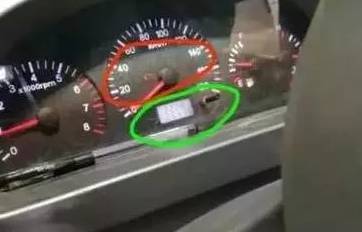

如果发动机抖动,并且还有故障码,首先就应该用电脑检测故障,然后再考虑其它原因!下图就是用电脑检测出来的故障码,它表示后氧传感器故障。

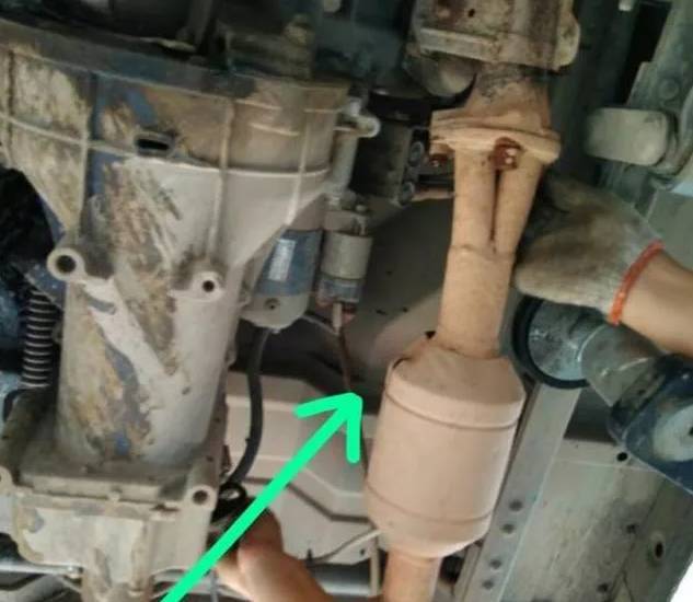

根据故障码提示的故障,开始检查氧传感器和三元催化器,如下图所示,正在拆卸三元催化器。按说才两万多公里的车,不应该出现这样的故障。

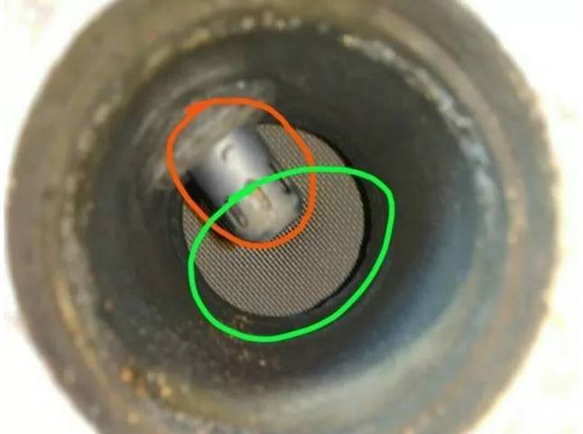

很快,三元催化器就被拆了下来,下图红色区域是后氧传感器,绿色区域是三元催化器内部的情况,看着都没有问题!
初步判断,三元催化器和氧传感器没有问题。按常理说,遇到这样的故障,应该先检查火花塞,但是车主说他在一万八千公里时才更换过火花塞,这才过了七千公里,火花塞应该没有问题,就没有检查。

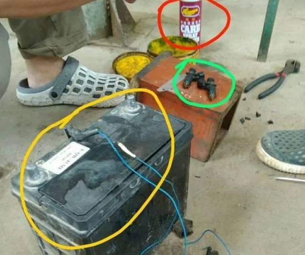

随后,开始检查喷油嘴。如下图所示,我们把喷油嘴拆下,用电瓶、清洗剂,清洗喷油嘴!
然而,当我们把清洗好的喷油嘴装上车之后,启动发动机,怠速时发动机仍旧抖动不止!油路没有问题,节气门以及进气也没有问题,油泵出问题的概率也不大,这就只有再次检查车主刚换没多久的火花塞了!

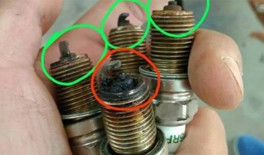

我们拆下一缸二缸火花塞都没问题,把三缸火花塞拆下后,立马就明白了故障原因!如下图所示,绿色区域的火花塞都没有问题,但是红色区域的火花塞已经被积碳包围,并且还是湿的,明显三缸不点火,不工作!
我们更换了四个新的火花塞后,怠速不抖动,大油门时,发动机也正常!这时,我们就有疑问,为什么只有三缸火花塞会被积碳包围而不点火呢?
这可能是发动机的三缸本身就有问题,存在严重的烧机油现象,导致三缸火花塞被积碳包围,不点火!属于发动机质量问题!
