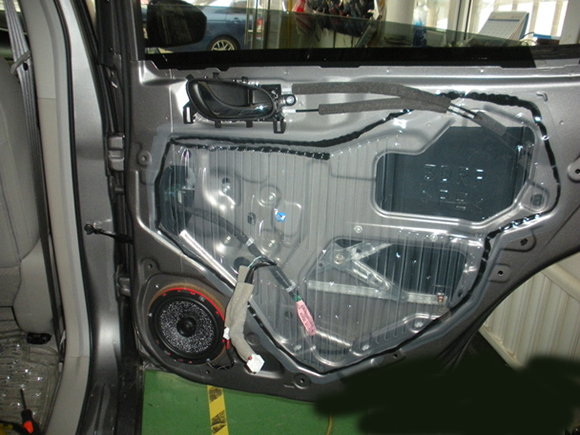

逐步拆除内饰检查,当拆除右后内饰板后,发现右后LF发射器的两个线都已经破皮,已经露出铜线,且有几根铜线己经分叉,但破皮处并没有相互碰在一起或与车身碰在一起(线与车身的距离很大,且在车身处贴有不导电的胶片),仔细观察发现破皮处没有尖锐或有棱角的硬物,于是怀疑绝缘皮是老鼠咬破的,修复破损的绝缘皮,试车一周故障不再出现,把车交给车主,过半月后回访得知胎压灯没有再报警过,到此,故障终于排除了。
