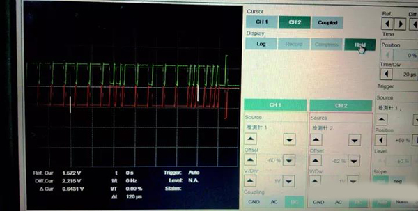

修理师傅检查宝马E83 X3,连接ISID诊断有DSC无通信故障码,退出诊断程序重新诊断故障码依旧。左右使劲打转向咯噔一声响有助力了,这时重新执行车辆测试DSC恢复正常。多次左右打转向后故障再次出现,这时候重新执行车辆测试DSC通信正常。故障时有时无,会不会是DSC导致的故障呢?我们检查DSC模块插头未见异常,DSC本身无明显外伤无进水痕迹。测量DSC两根供电线12.12V正常,搭铁未见异常。测量SVT供电12.10V,搭铁正常。测量DSC和SVT的PT CAN波形正常,如图1所示。
图1 测量标准PT CAN线波形

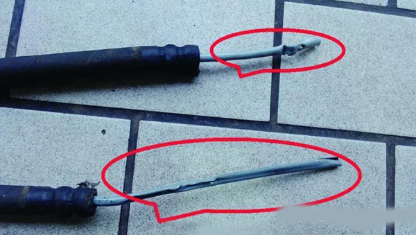

图2 管芯变形堵塞

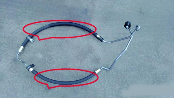

将助力泵上的高压进油管拆下,用手堵住助力泵出油口发现压力非常大根本堵不住,看来问题出在助力泵到转向机的高压油管上,将高压油管用嘴吹气发现根本不通。由于高压油管无货,高压油管在加工过程中发现管芯变形(如图2、图3所示)且堵塞造成油管没有压力,加工完毕后装车有助力了。
图3 管芯变形位置

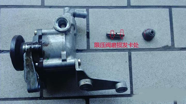

分解助力泵限压阀发现阀体在助力泵中有发卡现象,将阀体拿下发现阀体本身有多处划伤(如图4所示),将阀体用细砂纸打磨装复试车后助力恢复正常,只是助力泵的噪声有些大。将新的助力泵阀体分解,发现阀体也有些发卡,将新阀体打磨,装车加注助力油并排气试车恢复正常,只不过助力泵噪声很大,由于现在的新助力泵限压阀处已经受损再次定购新的助力泵。
图4 助力泵
