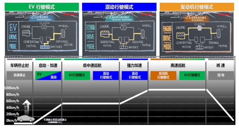

其实,i-MMD混合动力系统逻辑上是相对简单的构造,亦即串联式的构造,强调在不同的行驶状态下最大化的发扬两颗电动机(发电机和驱动电机)、以及引擎的效率。
具体的驱动模式有三种,分别为:
1,「EV Drive Mode」,亦即纯电动驱动模式;
2,「Hybrid Drive Mode」,亦即混合动力驱动模式;
3,「Engine Drive Mode」,亦即引擎驱动模式。
其中,前两种模式下,均由电动机驱动车辆。
也就是说,哪怕在第二种模式,亦即混合动力驱动模式下,引擎也只是通过运转来驱动发电机,为驱动电机供电(当然,如果需要更大的电能,此时电池组也会同时对驱动电机供电)。

i-MMD最大的特征就是尽量依靠驱动电机来行驶,前文说到智能三模式的时候已经说过。
应该说,尽量采用驱动电机的好处是显而易见的——更加瞬时的高扭矩输出,更稳定的动力响应以及更易管控的动力切换。这可以让发动机只工作在诸如电量不足需充电、急加速以及高速巡航等几个特定工况,从而让燃油经济性与动力需求这看似鱼与熊掌不可皆得的问题得以解决。
这也是为什么可以说i-MMD是几乎接近于纯电驱动模式的混合动力系统,甚至可以理解为是一种可以发动机直驱的增程式电动系统。
