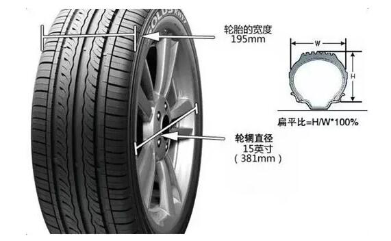

轮胎的宽窄,指的是每个轮胎的胎面与地面接触部分的宽度。
一般来说,微型车的胎宽是125mm~155mm,小型车在155mm~195mm之间,紧凑型车大概在195mm~225mm之间,其他级别的车,按照相差30mm依次类推。
