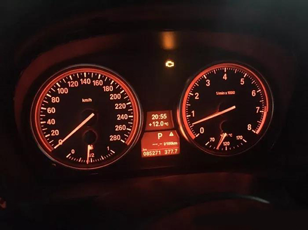

宝马GT535,配置N55发动机。车子开起来发动机故障灯亮,偶尔中央仪表显示发动机功率受限。重新熄火后发动,加速又正常,出现的频率不是很高。即使是急加速时故障也是偶尔出现,送去修理。
