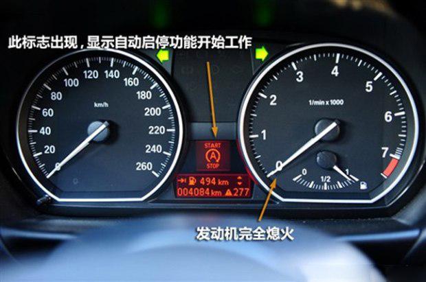

发动机自动启停是自动控制发动机熄火、点火的系统,简称STT。在短暂停车情况下,发动机自动“休眠”,主要适用于城市交通中等待红绿灯或是堵车时。汽车厂商推广自动启停功能,主要出于节油减排的目的,满足日益苛刻的环保法规。

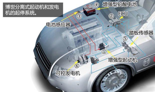

1.分离式起动机/发电机启停系统。
采用分离式起动机和发电机的起停系统最常见。这种系统的起动机和发电机是独立设计的,发动机启动所需的功率是由起动机提供,而发电机则为起动机提供电能。
博世是这种启停系统的主流供应商。这种启停系统系统零件少,安装方便,而且系统的部件与传统部件尺寸保持一致,因此可直接配备至各种车辆上。

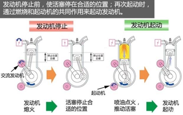

3.马自达 SISS 智能启停系统
Mazda 的 SISS(现在称为 i-stop 技术)智能启停系统,主要是通过在气缸内进行燃油直喷,燃油燃烧产生的膨胀力来重启发动机的,发动机上的传统启动机在发动机启动时起到辅助作用。据官方数据,使用 SISS 技术,发动机在最短 0.35s 的时间内就能启动,比单纯使用启动机或电动机的系统要快一倍。
