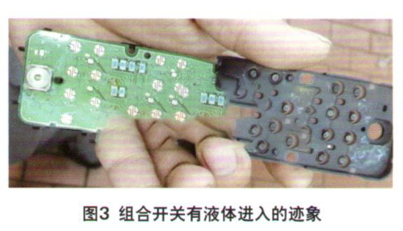

由于车辆来店时,驾驶员侧车窗升降组合开关后部一指示灯常亮,维修人员怀疑开关内部电路板有异常。拆下组合开关并解体,发现其中的电路板已经腐蚀,有不明液体进入的迹象(图3)。维修人员怀疑开关已腐蚀损坏,于是与其他同款正常车辆互换,但故障依旧,且故障不转移。维修人员决定根据故障诊断仪的引导检测功能,检测驾驶员侧车窗升降器电机M 10/3的导线。
