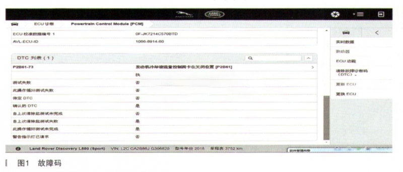

读取故障内容及SDD指导建议关键故障码的冻结值。PF读取DTCP2B61-73 PCM发动机冷却液流量控制阀卡在关闭位置,如图1所示。
根据故障情况:①关闭AC;②发动机怠速运转10min由冷车过度至热车状态;③冷却风扇一直高速旋转,发出“嗡嗡”噪声;④DTC :P2B61-73PCM发动机冷却液流量控制阀卡在关闭位置。

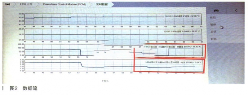

FP读取数据流:发动机冷却温度[F405]、发动机冷却温度[0489]、冷却液泵可变流量执行器位置测量值[05DA]0%~96%变化、冷却液泵可变流量执行器位胃传感器一电压[05DB] :1.21~2.32V、如图2所示。
正常数值0%对应电压为0.5V、96%对应电压为4.36V。
根据数据流分析,排除可变流员冷却泵位置传感器电路故障及冷却水泵存在卡滞现象。

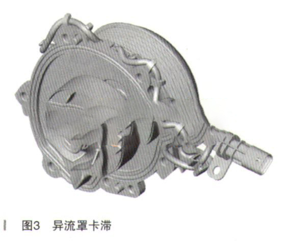

拆卸水泵后,手推动可变冷却液泵导流罩,发现导流罩卡滞,如图3所示。
故障原因分析:可变流量冷却液泵卡滞。
