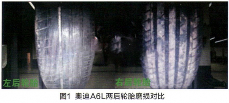

一次路试后,举升车辆检查底盘传动系统,笔者无意中发现汽车左后轮胎磨损严重,花纹较浅,且两个后轮胎的花纹、宽度不一致(图1),将备胎更换到左后轮试车,故障神奇消失了。
之所以出现这种情况,主要原因在于:该车左后轮胎因严重磨损,导致其直径偏小,在汽车行驶过程中,该轮角速度相对大于其他车轮。另外,该轮胎花纹较浅,导致其与地面的附着力较小,在汽车急加速时,轮胎与地面之间出现较严重的滑动摩擦,轮速传感器通过ABS-ECU把该轮角速度信号、速率信号发送到CAN线系统。ESP(车身稳定系统)检测接收CAN线中的轮速信号,因左后轮角速度与其它车轮不一致,ESP-ECU经对比、计算、分析后判定汽车左后轮打滑,通过减小TPS开启角度以降低发动机转速。此时,变速器控制电脑TCU通过降低挡位来提高车辆的扭矩输出,限制变速器升入最高挡7挡。另外,汽车滑行时,因CVT档位较低,传动系统会反拖发动机,导致其转速下降缓慢。
在排除该车故障的过程中,之所以多走了大量弯路,主要是笔者当时考虑的因素过多,而忽视了轮胎的因素。今后在排除此类故障时,应先系统分析机理,通盘考虑CAN-BUS网络中哪些数据被共享、某个数据被哪些系统共用、系统采用某个数据的用途、某个数据失效会引发哪些故障现象等,而不能只是停留在某个部位。否则,CAN系统中的数据共享模式将扰乱你的排故思路,一些假性故障将影响你判断故障的准确性。气通道直径变小,流过的空气数量少,进入发动机的可燃混合气较稀,发动机输出功率降低),拆洗节气门体后路试,故障依旧。用解码仪重新检测发动机系统,发现系统又存储了一个新的故障码P0221(节气门角度传感器信号过小)。

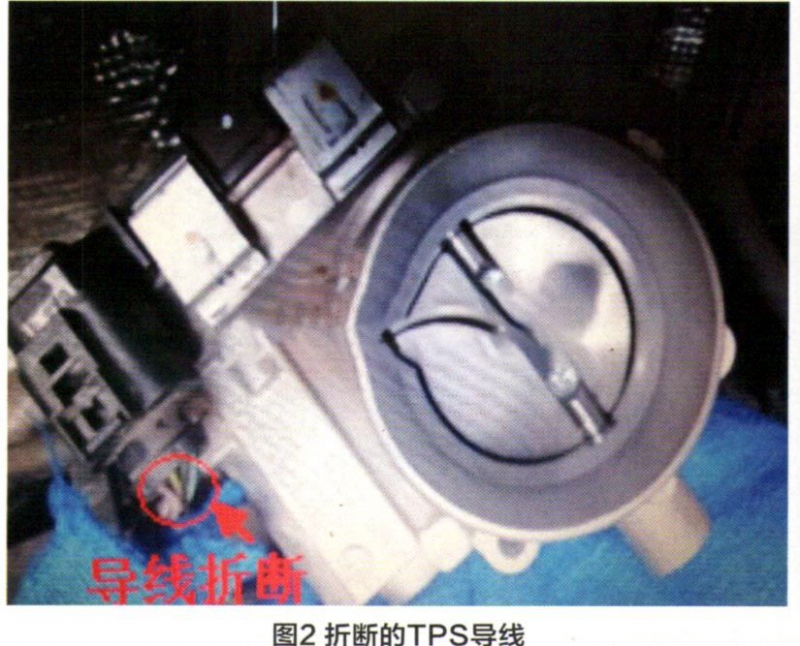

导致P1545节气门体控制组件故障的原因有:机械部件因素(节气门体脏、卡滞或关闭不严)和电子系统因素(节气门驱动电机、电路、发动机ECU)。经检测,该车节气门清洗后无卡滞或关闭不严现象,因此可基本排除机械故障的因素,应检查节气门电子系统。
为何拆装清洗节气门体后出现新的故障码?难道清洗剂对节气门体有损害?为找到答案,有必要先分析导致P0221节气门角度传感器信号过小故障的原因。导致系统生成故障码P0221的可能原因有节气门位置传感器TPS损坏、节气门位置传感器丁尸S电路或发动机控制模块ECU故障。
节气门位置传感器TPS位于节气门体侧盖内,为防止液体进入,侧盖密封性能较好,不解体清洗节气门体导致其损坏的几率较小,因此应重点排查TPS电路因素。拔下节气门位置传感器TPS插头,扒开包扎带发现插头根部有一根导线被折断(图2)。对该导线进行处理后路试,该车发动机加速无力故障被彻底排除。
