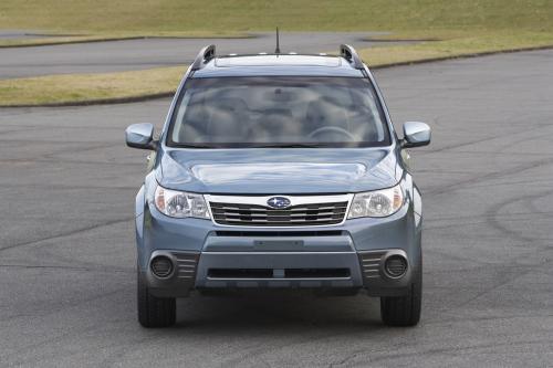

一辆行进路程约10万km,装备2.5L天然吸气发动机的2010款斯巴鲁森林人。用户反映:该车热车不易发动,在车辆运用一段时刻到达正常作业温度后,等候一段时刻再发动着车需求发动几回才干着车。
