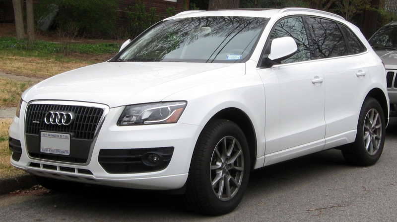

前几天接修了一辆2011年产一汽一大众奥迪Q5,该车搭载2.0T发动机和OB5型双离合器变速器。车进厂后,维修人员检测到“变速器输入转速传感器电路电气故障”的故障码。维修人员先更换了一个旧的机电控制单元总成(阀体和变速器控制单元一体),故障没有解决;后来又单独更换了一个全新大线板(连接变速器控制单元和电磁阀),以及一个与变速器控制单元连接的小线板(带传感器),因为听说这2个部件容易坏。更换后故障依旧。最后维修人员又单独更换了一块变速器控制单元,但问题还是没有解决。
变速器控制单元、阀体、线板和传感器等,该换的都换了,所以我们有些怀疑是变速器内部的输入转速传感器信号发生轮坏了。我厂没有维修自动变速器的技术实力,也就只能更换机电控制单元而已,没有变速器解体的维修经验,所以想请老师给予指导,分析一下还有哪些原因会导致这个故障码的出现,且一直不能删除。除
