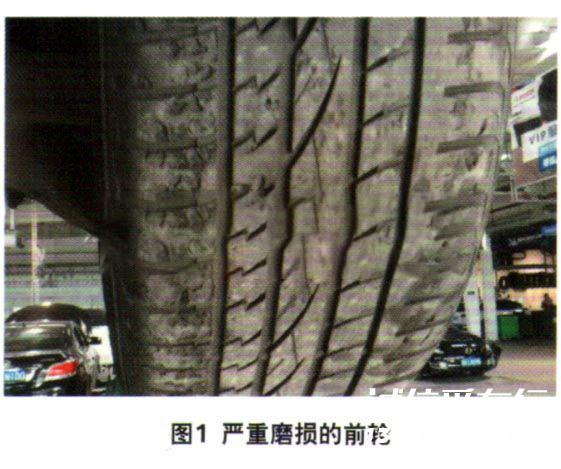

检查分析:维修人员试车,发现无论是向左还是向右转向,都存在客户所说的异响。举升车辆检查,发现4条轮胎均为2011年制造,已经使用了7年,并且2条前轮胎的磨损十分严重(图1)。

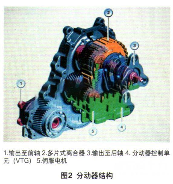

该车采用了宝马xDrive全时四驱系统,从故障现象结合前轮的磨损情况来判断,应该是分动器发出的异响。在此也简单介绍一下宝马X5车型的xDrive系统。在正常直线行驶时,xDrive系统会按照4:6的比例分配前、后桥的动力;而在转向时,分动器会通过电控多片式离合器将80%的动力传递至后桥,这样前桥就不会获得过多的驱动力矩,从而以最佳的方式执行转向任务,可以提高车辆机动性,有效防止转向不足。
分动器控制单元(VTG)安装在多片式离合器伺服电机下方,可以控制伺服电机将驱动力矩无级分配至前轴(图2)。而后桥则是始终驱动的,当断开多片式离合器时,所有的驱动力矩都会传递至后桥上。VTG控制单元会根据以下因素调节分动器内多片式离合器的锁定力矩:来自DSC的锁定力矩请求、齿轮油的状态、多片式离合器的磨损情况、伺服电机的负荷、变速器油温。在伺服电机中有一个电机位置传感器,可以识别伺服电机位置,并将位置信息发送给VTG。此外还有一个温度传感器,用以监控伺服电机的温度,避免伺服电机热过载。

该车前轮磨损严重,其实此前保养时也已经建议车主更换,但车主并未采纳。对于全时四驱车型来说,四驱系统会采集4个车轮的轮速信号,并据此调整四驱系统。如果轮胎严重磨损,也容易加速多片式离合器的磨损。因此,如果遇到四驱车型轮胎磨损严重,一定要告知用户可能造成的后果,并建议他们及时更换。
