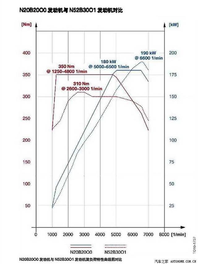

图中实线是宝马F30代328i上的N20B20四缸2.0T增压发动机,最大功率245马力,最大扭矩350NM。
图中虚线是宝马E90代330i上的N52B30六缸3.0自吸发动机,最大功率258马力,最大扭矩310NM。
尽管老330i的功率更大,但是新328i的加速时间更快。好多人说328i加速快是因为它最大扭矩350NM比310NM大,但其实这么说不准确。真正的原因应该是增压机1000转到6000转范围的最大输出功率更大,所以加速更快。330i的最大功率是大,但是只有6000转以上那一小段功率比328i更大,但加速是一个动态的过程,转速会从低往高扫,升档之后继续扫,用到6000转以上接近红线那一小段的时间所占比例相对是比较少的。也就是说在6000转以下的工况,都是328i能提供更强的动力的,所以实际加速更快。

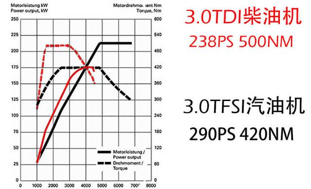

两台都是奥迪的3.0升V6发动机,红色是柴油机,黑色是汽油机。很明显柴油机的最大扭矩更大,汽油机的最大功率更大。
假如两台机器的传动比一样的话,在4000转以内,柴油机的加速是有优势的。但是柴油机最高转速只有4500转,那过了4500转咋办呢?那就升档了啊!升档的话传动比降低,加速度瞬间会小一截,瞬间就被汽油机拉开距离了。因为汽油机一直可以拉到6800转再升档,显然汽油机后劲会更足。当然,柴油机因为本身扭矩大,传动比一般都会比汽油机小一些,所以不会真的那么频繁地换档。但是传动比减小的话,扭矩就打了折扣,加速还会变慢。所以啊,这两台机器要是装在同一台车上,肯定还是功率更大的汽油机加速更快的。
