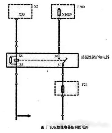

通过查阅电路图发现,这个继电器是控制转向盘加热的反极性保护继电器,(如图1所示)。测量继电器85脚和86脚之间的电阻为85左右,正常。测量30脚和87脚之间为断开状态,没有问题。接着又测量了4个线脚之间无相互短路的现象,打开继电器外壳也没有发现异常。说明继电器没有故障。
接着来分析一下这个反极性继电器控制的电路图,这里的S2是指点火开关,当点火开关关闭后继电器85脚和86脚控制的线圈没有电流通过,30脚和87脚将被断开。而测量休眠电流时点火开关是处于关闭状态,而且点火钥匙还被拔下。
但实际在测量休眠电流的过程中线圈一直在通电,所以才会发热。只有点火开关打到“15”的位置时,继电器86脚才会有电通过,继电器才会被激活。接下来需要实际测量继电器对应的保险丝盒上86脚是否有电。测量结果86脚果然有12V左右的电压,那就很有可能是点火开关内发生了短路。断开点火开关的S2的连接端子X33,继续测量接线盒上的86脚,结果还有12V左右的电压。难到和哪根供电线路短路?
车辆上绝大多数的供电还是受点火开关控制的,现在连点火开关的连接端子都拔掉了,即使短路现在也不应该有电压,除非和车辆的常火短路。而受继电器控制的F200点火线路就是常火,也就是直接由蓄电池正极提供供电。测量接线盒上继电器对应的30脚是否有电压,测量没有电压。
这就奇怪了!该有电压的没有电压,不该有电压的却有电压。测量接线盒上的86脚和S2的X33连接端子9脚之间的导通性,测量结果显示不导通;测量接线盒上的30脚和F200的x1989端子之间的S导通性,也不导通;测量接线盒上的86脚F200的X1989端子之间的导通性,显示导通;测量接线盒上的30脚和S2的X33连接端子9脚之间的导通性,也是导通。
对照电路图观察接线盒反面的反极性保护继电器线脚86脚和30脚的线路颜色,S2到接线盒的是黄颜色的导线,F200到接线盒的是红颜色导线,也没有问题。难道接线盒的反极性保护继电器的86脚和30脚对调过!
最后找来相同的车辆进行比较,结果发现接线盒的反极性保护继电器的86脚和30脚位置没有问题,而是继电器出现了问题。继电器上的86脚和30脚发生了对调。本来是30脚的位置变成了86脚,反之,本来是86脚的位置变成了30脚。当继电器装上去后,86脚直接连接到接线盒的实际30脚“常火”,线圈直接通电工作,不受点火开关控制。
在测量休眠电流时即使点火开关关闭着,继电器仍然会继续吸合。所以,继电器就会发热,蓄电池就会持续放电,车辆停放时间过久就会因为蓄电池亏电而无法启动。而在开始测量接线盒反极性继电器的86脚和30脚的线路时,是以继电器上的位置来对应接线盒上的位置,所以才会产生一些疑问。
