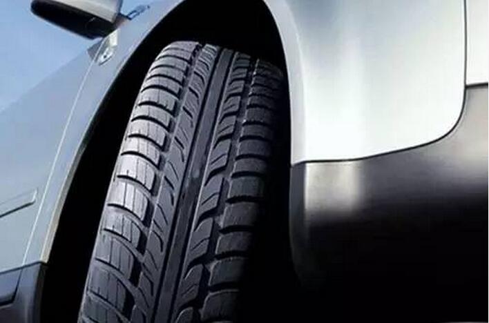

橡胶煳味
这种气味最容易分辨,如果出现这种气味,首先要检查皮带、制动蹄片及轮胎等部位,仔细观察这些部位的橡胶制品是否出现问题。在这里需要提醒的是,如果问题部位出现在制动器或轮胎,那车主应马上停车,等散热后再行驶。

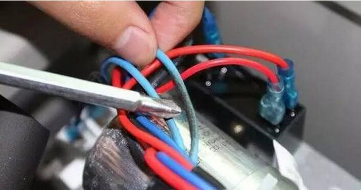

塑料煳味
这种情况一般都出现在夏季,主要是因为车内电线过热所致。由于其塑料外包皮较薄,所以气味不是很大,但是很危险,易造成电路彻底损坏、发动机熄火甚至整车自燃。
当电线过热时,多伴有局部冒烟或发热的现象,一经发现必须马上停车找出原因。

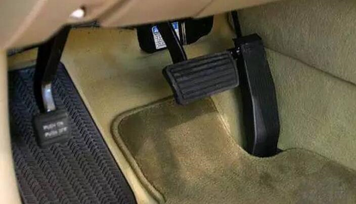

浓浓焦煳味
这种煳味中还会夹杂着焦臭味,因为离合器片的材质是由橡胶和石棉等多种材料复合而成。
如果离合器使用正常,挂挡和起步都很正常,且气味来自车的后部,那么就要检查后制动系统是否过热?另外有些粗心的车主在拉着手刹的情况下强行行驶,也会产生这种焦煳的气味。

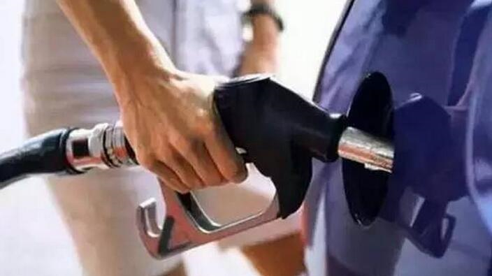

未燃烧的汽油味
如果总能闻到未燃烧的汽油味,那就应该检查是否漏油的情况出现。车辆经过长期使用,输油管路势必老化龟裂,燃油会渗漏出来。
当闻到汽油味时,应立即熄火停车,杜绝一切明火,然后彻底检查油路;如果是油箱漏油,也别着急,在这里教大家一招,用嚼过的口香糖直接堵在漏油部位,然后再用胶带固定,不过这只是权宜之计,尽快送修才是正道。

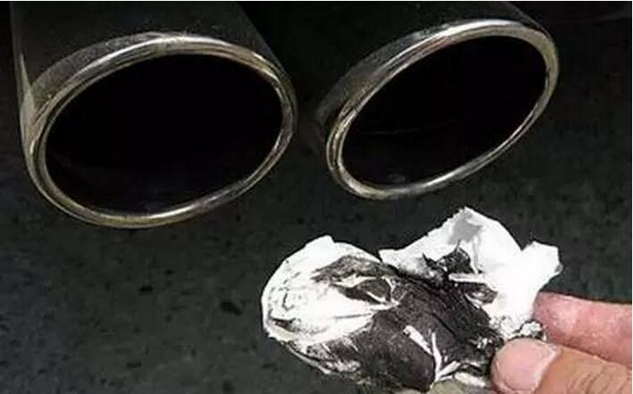

烧机油味
这种味道除了呛人之外,我们还会看见排气筒会冒黑烟或蓝烟。出现这种情况有多个原因,一是由于汽缸的内壁磨损严重或活塞环磨损严重,机油蹿入发动机燃烧室造成的;二是气门磨损严重,也可能烧机油;三是因为车辆管道老化,机油不小心滴到发动机或排气管上,会散发出难闻的气味。
