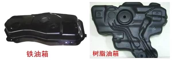

铁质油箱优点: 铁质油箱内部镀锌,外部有防腐材料涂装保证15年以上的耐久性。正常使用情况下,铁质油箱内部、表面都会生锈。铁质油箱本身不会渗透蒸发气体;铁质有利于热膨胀,在温差相同的情况下铁质油箱相比变形小,刚性更好,铁质油箱通过车身、车身搭铁线与蓄电池负极连接,不会产生静电积聚;外力碰撞的情况下,铁质油箱刚性足够,不会引起内部燃油爆炸。
缺点: 但铁质油箱的质疑声一直以来也是不断,铁质油箱存在起火或爆炸的隐患,一直为业内人士所诟病,少铁质油箱采用焊接成型,受到撞击时焊接部位容易发生断裂,导致燃油泄漏;而塑料油箱则是一次性吹塑成型,工程塑料材质的抗冲击防变形开裂性能也更好。这铁油箱在乘用车市场逐渐绝迹重要原因。
工程塑料油箱优点: 工程塑料油箱是一次性注塑成型的,分为好几层,结构上比较结实耐用、耐撞击。工程塑料油箱一旦发生碰撞、破裂,油箱不会产生火花,安全性较好。 缺点: 只是高温下,汽油可能透过塑料油箱壁渗出来。这点也是不容忽视。再一方面就是,塑料热变形的温度比金属要低很多。
