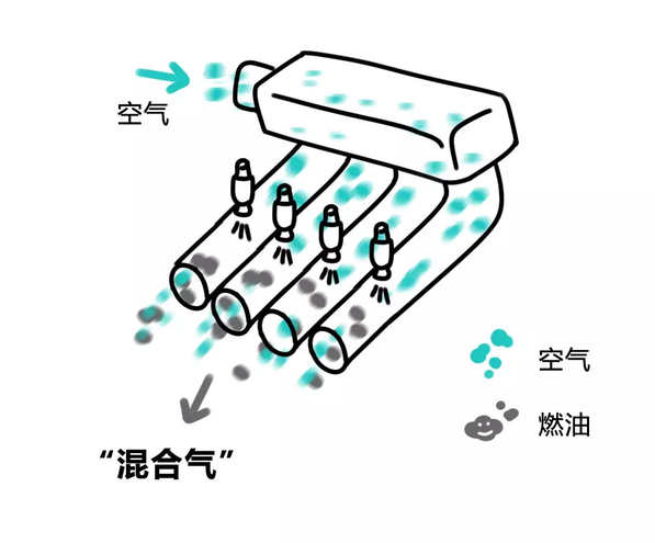

多点电喷发动机:以最普遍的4缸汽油发动机来说,在发动机上能看到4根进气歧管(黑色的管子),每根进气歧管负责一个缸的进气。多点电喷技术就是在每一根进气歧管内都安装有1个电子喷油器,高速流入进气歧管内的空气与电子喷油器喷出的汽油相遇,形成易燃的混合气,然后被气缸吸入燃烧做工。这几个进气歧管中的喷油器分别负责各自气缸的喷油工作(分点喷和多点喷射),所以简称为“多点电喷”技术。

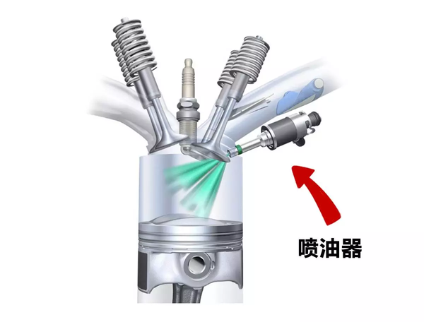

缸内直喷发动机:简单理解就是将多点电喷发动机进气歧管中的电子喷油器移到气缸盖上,让电子喷油器直接把汽油喷入气缸内,然后再与从进气歧管进入到缸内的空气混合,之后在燃烧做工。

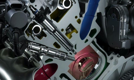

缸内直喷发动机最大优势就在于燃油是以极高压力(200bar左右)直接注入于燃烧室中,而随着近些年电子系统的控制技术大幅进步,电脑对于进气量与喷油时机的判读与控制也愈加精准,从而实现分层燃烧和稀薄燃烧。因此在省油效果和动力性能上相比于多点电喷技术有更优异的表现。然而由于缸内直喷技术对于发动机的结构、电子喷油器的构造和位置都有较高的要求,因此在成本和后期的维修保养上比较高。另外,多点电喷发动机可以通过在进气歧管内形成混合气,所以进气道内比较容易形成积碳,而直喷发动机是缸内喷射,所以缸内比较容易形成积碳(直喷发动机节气门容易形成积碳)。
