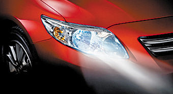

许多车主都喜欢LED大灯,因为感觉更光亮,看东西也更清楚。不过,大灯并不仅仅只有亮点这一方面。比如大灯自动调节功能,可以自动识别开启远光灯的时机,在前方和对向无车或车辆距离很远时,远光灯会自动开启,在前方车辆较近或者对向会车时,远光灯会关闭。这样一来,在比较黑的路面就不用自己频繁在会车时地开关远光灯。有些车主还因为怕麻烦,干脆就一直不开远光灯。
同时,除了有这个功能,一般前大灯还会有自动水平调节、随动转向、智能弯道等辅助照明功能。这些功能的作用是,可以及时减少光线盲区,在需要的地方进行补光,在转向时提供更好更宽泛的照明。而驾驶员的直接感受是,无论怎么开,前面的视线范围都被灯光照得很清楚,感受大灯照射的范围很大。目前该功能比较普遍,不仅豪华车,不少中高级车型上都已经具备。
