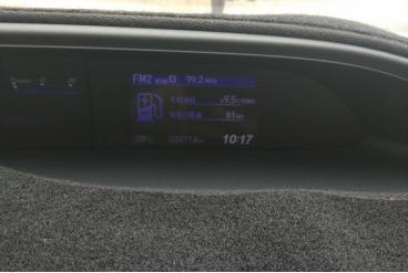

车是思域2014年 ,1.8L自动豪华款,现在跑了4万公里,我感觉车子最近油耗增加明显了,显示屏上显示 9.5l/100km,对于一款1.8L发动机9.5个油就已经高了,我上次加油也换算了一下,以现在的油价,300块钱跑了360公里,我就想向您求证油耗是否偏高,如何检查维修?

∟ 这个情况的话油耗是属于有点便高了 由于您的公里数已经到40000公里了,不知道您之前有没有做过什么发动机养护以及清洗呢? 主要导致原因应该是发动机内部积碳以及发动机点火性能变差引起的问题,积碳过多导致汽油被吸付了,从而油耗升高了。解决方案建议您可以做个发动机积碳清洗以及节气门清洗,更换下火花塞,清洗下三元催化看下 。
