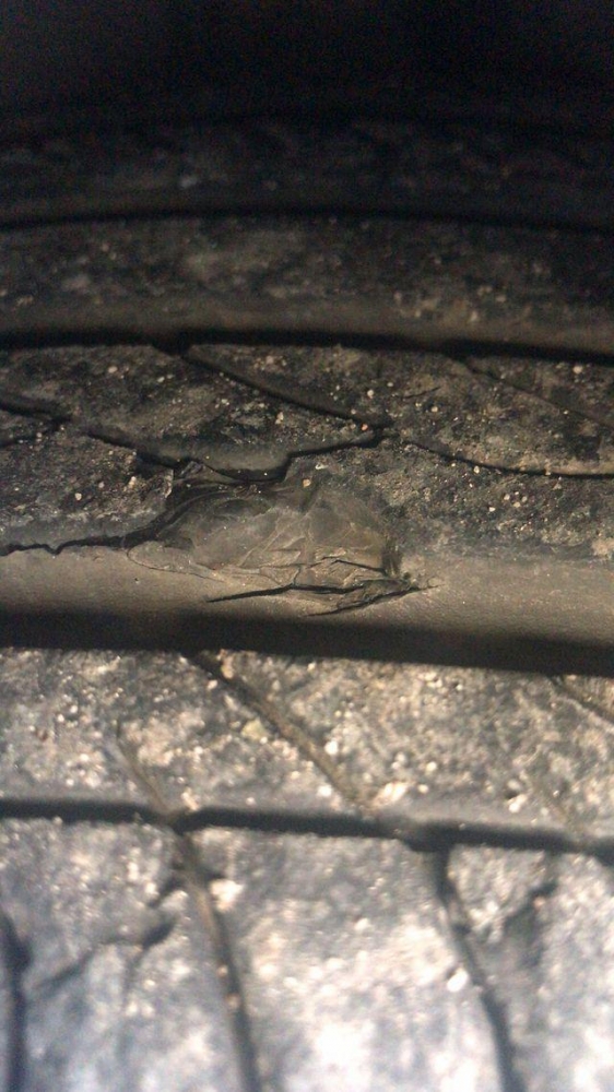

本田思域,麻烦问一次轮胎这样需要处理吗?需要怎么处理?胎压检测没有报警

∟ 这个位置是,轮胎最厚的位置。这个,只是表皮上的,不用处理,这个没有影响。你看轮胎上面凹槽里面有一个可以磨损到的凸点。一般磨到这个位置才需要更换轮胎,这个厚度相比还没有伤到。
