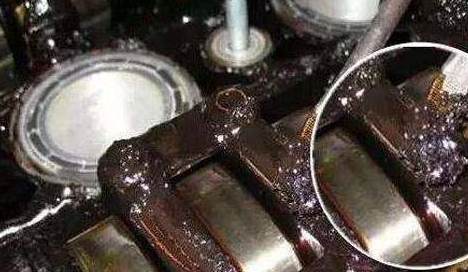

2、机油粘度
对比先进的车型,配气体系的气门挺杆有些使用了液压挺柱。使用液压挺柱,可保证气门空隙为零,从根本上消除气门发出响声。此刻,机油在液压挺柱中起到了液压油的作用,由于发动机的转数十分高,机油流进流出液压挺柱的频率也十分高。当机油粘度大时,必然形成每次的进油量不足,液压挺柱反应滞后,相应的挺杆伸出长度不够,气门空隙加大,由此形成气门产生响声。如果因机油粘度大而导致气门发生响声时,只需换上粘度低些的机油就可以解决问题。

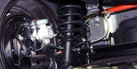

3、减震器
大家都知道减震器的作用,一般在过减速带的时候我们就能感觉到车上的减震器好不好。当车上的减震器出现问题的时候就会出现发动机噪音大的问题。因此可以检查减震器情况,必要时可以考虑换掉。
