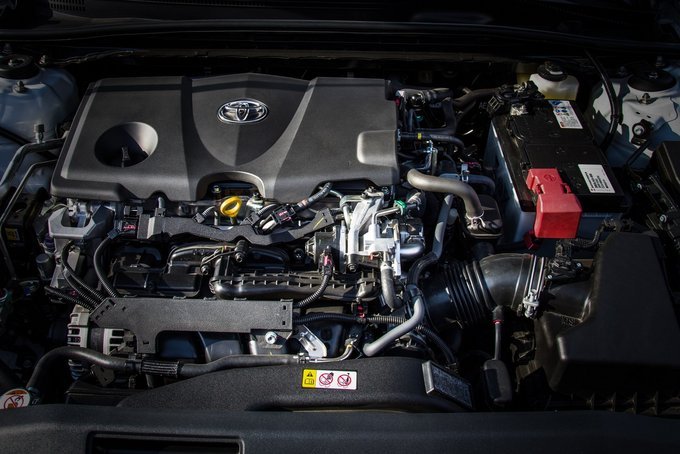

基于TNGA架构开发的全新一代凯美瑞,搭载的就是一款2.5L自然吸气发动机,热效率高达40%(其中混合动力车型的发动机热效率更是高达41%),让人惊叹其动力输出的高效性,也是凭借其高效动力获得了2018年沃德十佳发动机的称号。这款发动机的最大功率为154kW(209Ps),峰值扭矩达到了250Nm,相比上一代动力提升15%,燃油经济性提升25%,综合百公里油耗仅为6L。再看看竞争对手,无论是日产的2.5L直列四缸发动机还是斯巴鲁的2.5L水平对置四缸发动机,动力输出均不及丰田的这款全新2.5L发动机。下面我们就从技术上和大家一起分析丰田是如何做到的呢?

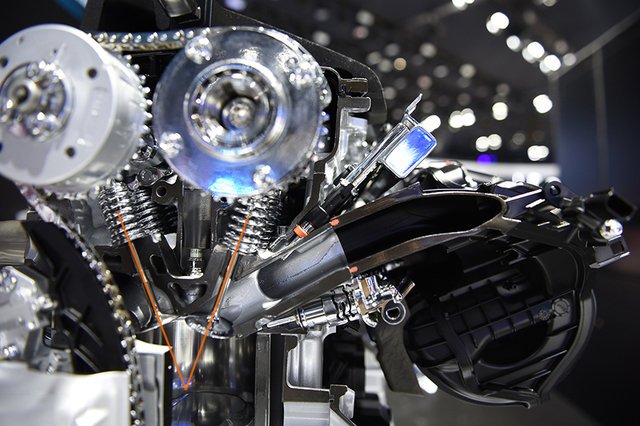

(4)采用了VVT-iE(电控可变气门正时)系统

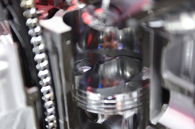

这台全新2.5L发动机采用了VVT-iE(电控可变气门正时)系统,相比传统的液压调控,VVT-iE系统拥有更快的响应速度以及更宽广的工作范围,而工程师也对发动机的进排气门夹角进行了相应调整,从原本的31°左右增大到41°左右,并采用激光熔覆技术,这样的改动可以发动机的进排气更加顺畅。此外,为了配合发动机进排气门的变动,活塞头部也进行了相应的特殊形状处理,进一步提升了发动机压缩比,从而提升热效率,从而提升发动机性能。
