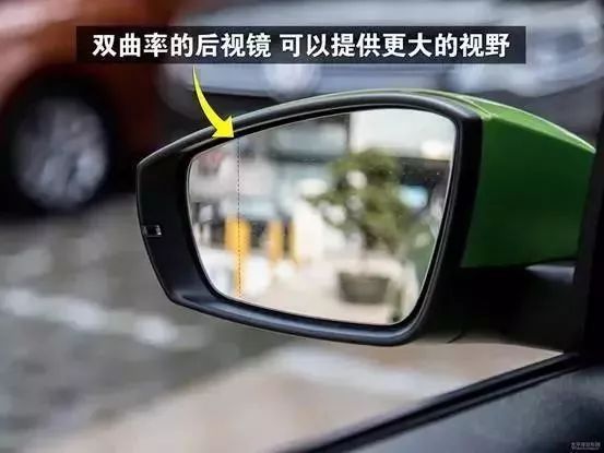

左右两侧的后视镜(也叫倒车镜)是我们平时开车时重要的帮手,相信细心的车主可能发现,很多倒车镜上有一条虚线,为什么会有这么一条线,这条虚线又是做什么用的呢?

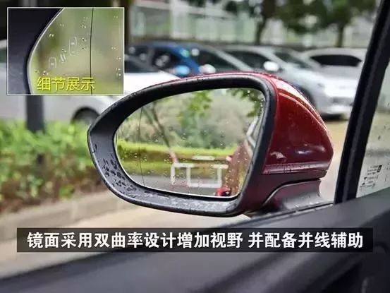

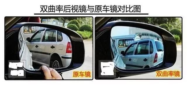

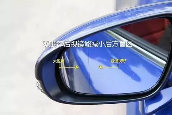

自带虚线的后视镜被称为“双曲率后视镜”,这中后视镜最大的特点就是在外侧三分之一处有一条虚线,虚线以外也就是后视镜外侧,由于曲率半径较小,能看到车身侧面较远的位置情况。比如说在变道的时候,可以更好的看清后方来车。
而虚线以内,由于曲率半径较大,可以看清楚车身侧面比较近的状况。
比如倒车的时候,可以看清后方。
两种曲率相结合可以有效的减小后视镜盲区,减低危险。

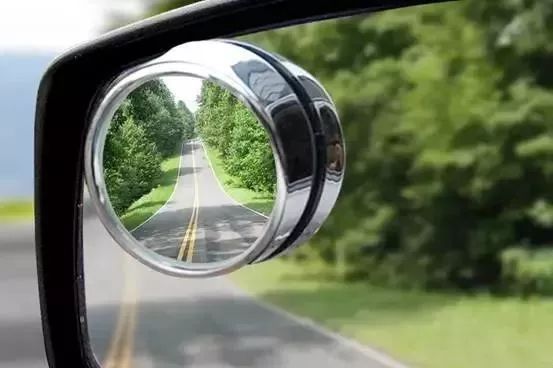

提醒:在日常使用中,如果你是双曲率后视镜千万不要画蛇添足给它装一个小圆镜,不仅不能发挥双曲率后视镜的作用,同时小圆镜还有碍视线,反而会有安全隐患哦。
