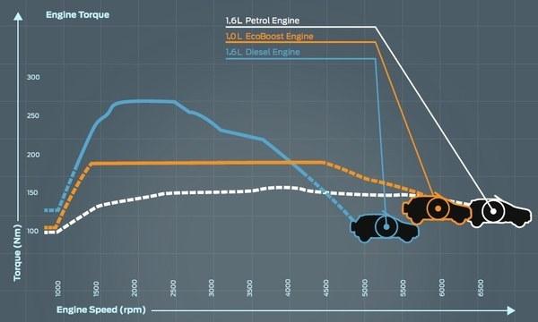

主要还是反映在增压机和NA机有截然不同的扭矩特性上。
图中蓝线是扭矩逆天的柴油机这里先无视,看橙线和白线,分别是1L EcoBoost涡轮增压发动机和1.6L自然吸气发动机。不难看到,NA发动机的特性是在峰值扭矩之前,扭矩处在一个随转速上升的趋势。这台发动机目测是老Focus 1.6上用的,峰值扭矩在4000rpm。而再看1.0增压机的,1500RPM不到,便开始输出最大扭矩,然后一直绵延到4500RPM,均可输出最大扭矩。
不难看出,自然吸气后期稳,涡轮增压动力强。这不是没道理的。要说哪个开起来更舒服,那肯定是2.5排量的自然吸气能舒服一些。涡轮增压的车型开起来更带劲一点,前中期动力强劲,超车方便,后期相比之下稍微乏力。而自吸的前期那种爆发力稍弱,后期的动力输出比较线性。
