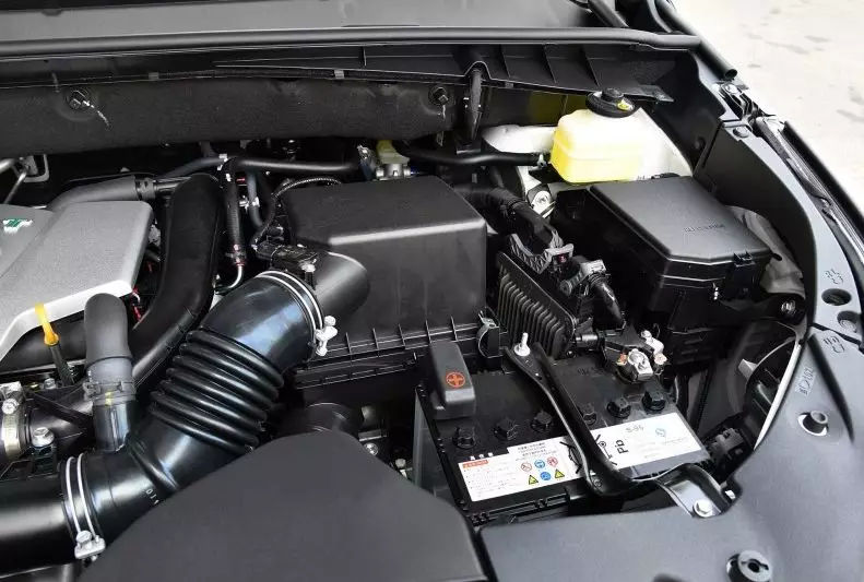

首先打开机舱盖,我们可以看到汉兰达的机舱内的线束基本都藏了起来了,符合线束布置美观性的要求。

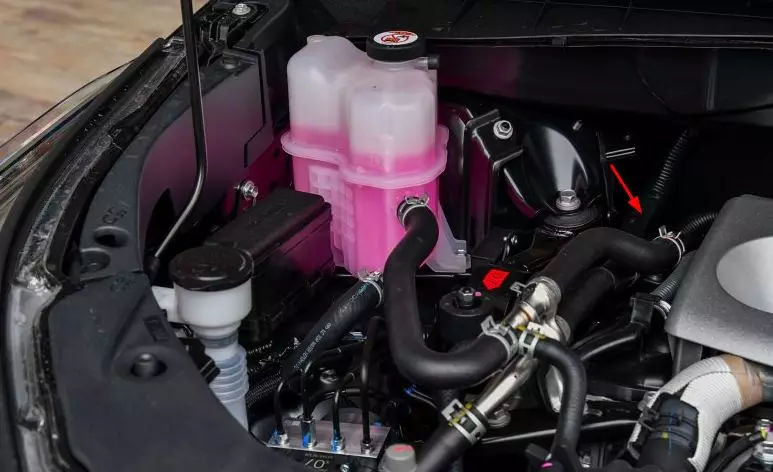

再看发动机ECU部分的线束,可以看到ECU上的两个插件分别在不同的线束上,即机舱线束和发动机线束,现在越来越多的线束采用这种布置方式。因为若两个插件全部都放在发动机线束上的话,从发动机上外的信号线,如真空传感器,电子油门踏板,电源线等,需要先从机舱线到发动机线,再到ECU。这样相比当前的这种方案,增加了inline,而且导线长度也增加了,不利于线束降重和成本优化。

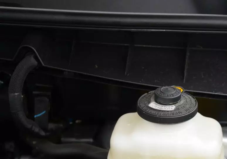

下图箭头所示的线束,使用了一个塑料支架进行导向固定。这种结构在日系车中非常普遍,大多用在很粗的线束段进行一个导向固定,可以很好的改善线束弯曲带来的影响,比如弯曲力大不利于装配,不利于线束固定。但是这种结构其他车系用的较少,工程师做线束设计的时候,可以参考下汉兰达的这种设计。

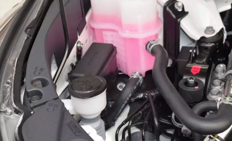

底下这张图,我们看到机舱线束与制动油管的间隙实在有点小,一般来讲,线束与油管的间隙要求最好保持50以上,除非能够确保他们之间没有一点相对运动。但是不管怎样,不应该接触。

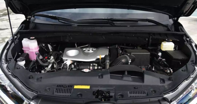

接下来看看雨刮电机的线束分支,从下图可以看到,汉兰达的线束使用的不是常规的PVC套管或波纹管,而是用的是编织网的包扎。另外这里还使用了一个导向的直角卡扣。
