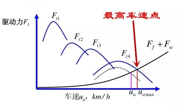

汽车的最高车速并不是发动机的最高转速除以传动系统的传动比,再乘以车轮周长得到的。因为汽车在高速行驶时,会受到各种阻力的作用,比如说滚动阻力,加速阻力,坡路阻力,空气阻力等等,只有当发动机输出最大功率并和行驶阻力达到平衡点时,汽车就达到了最高速度。

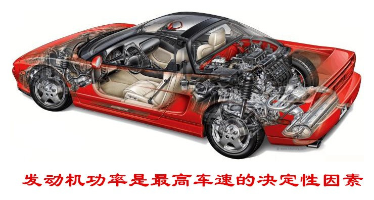

1、发动机最大功率。
发动机的最大功率是决定汽车最高速度的决定性因素。人们常说的“加速快慢看扭矩,最高速度看功率”就是这个意思。当发动机输出最大功率并且汽车以恒定速度行驶时,此时的汽车速度就是最高车速。

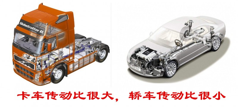

3、汽车传动系的总传动比。
大家会看到很多大货车发动机功率很大,但是最高车速并不高;而一些小轿车功率比它要低得多,最高车速却很高。这主要是因为大货车传动比大,车轮的转速不高;而轿车传动比小,车轮转速较高。

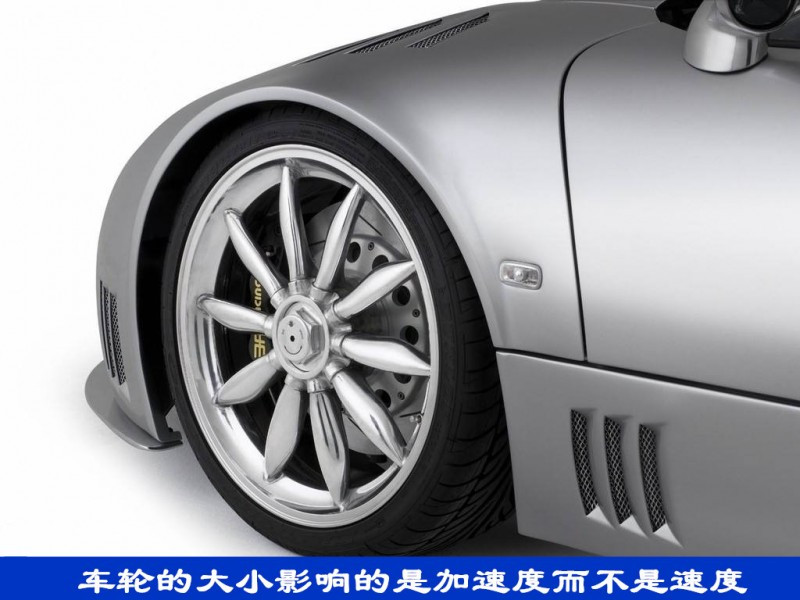

有人说两辆汽车除车轮外其他配置都一样,是不是车轮越大跑的越快呢?其实汽车的最高车速与车轮大小无关,同一辆车,同样的配置,发动机功率一致,高速行驶时受到的阻力一致,最高车速也是一样的。车轮的大小会影响加速度,但不会影响最高车速。
