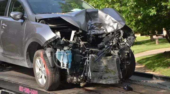

经常收到车友们类似问题:怎样看二手车?怎样鉴别事故车、泡水车?应该说,看车的方法很多,今天教给大家一个快速有效的看车方法,适合初级买车验车,就看5颗螺丝!

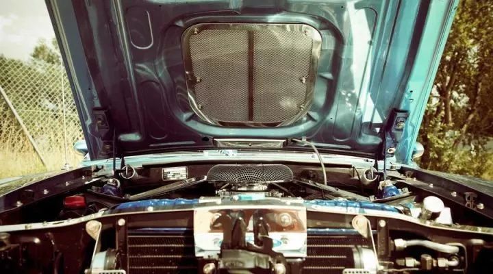

1、机盖螺丝
从车头开始,打开机盖直奔机盖螺丝,发动机舱盖的螺丝都是有漆面的。只要发现螺丝漆面破损,那么很可能机盖被拆装过,这里面肯定有故事!你想啊,谁会无缘无故地去拆装机盖或者更换机盖啊!(闲的蛋疼)
一般车辆在使用过程中,只有发生碰撞造成机盖变形,才需要把机盖拆下来进行修复,小的刮擦根本不用拆下来,直接喷漆就好了。机盖拆装证明受力面大必须钣金修复或者更换机盖,这时就要注意!
