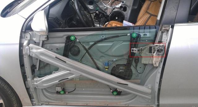

近段时间,发现我家小车在上升和下降玻璃时,会出现异响的声音,开始是发现副驾驶位置,后来发现主驾也会,就是升到一半会“咔哒”一声,基本升到或是降到相同位置出现。
师傅检查说是固定钢线扣脱落,发生钢线和玻璃相碰的声音,重新固定钢线就没有问题了。
我感觉这是小问题就让师傅维修了,并且说一定要维修好保证不会再发生,爽快去交费用。
结果师傅拉住我说:“这样吧,先不要钱,我维修下如果还有问题话,你再来!”
内部结构

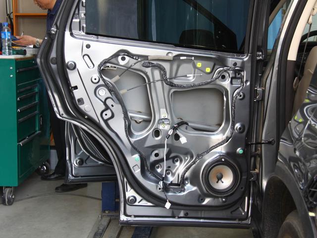

后来问题严重点,我坚持要查出问题维修,结果师傅说要换门,一个门就1千多大洋。
哇靠,虽然不是他,换门那也几千块啊
在我不断坚持下,师傅向上请示,后来来了一位比较经历丰富的师傅。
内部结构
重新检查,并且实验,确定说是密封条问题。更换玻璃胶条后,共花费30大洋。
维修后,也快2个月了,真没有再出现异响问题。
在此,跟各位车友交流心得就是,千万记得多问为什么,造成此问题根本就是因为玻璃胶条变形了,然后在
每次关门时的震动,造成两根钢线的固定位置改变,然后在升降时就会出现碰撞发出声响。
