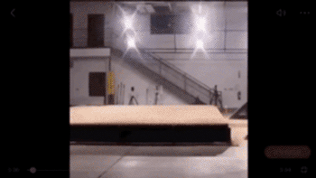

最近特斯拉Model X的沙地防翻滚测试视频火了。测试中,在三种不同侧向移动速度下,Model X居然都稳稳地站定了脚跟,甚至在最后一项强力侧翻时,这辆Model X竟然还能晃悠悠地回到地面。
有人打趣说,我们总算找到了Model X敢于使用鹰翼门(又被称为“自杀门”)的原因了,因为它会自动摆正有木有。
当然这只是玩笑,毕竟测试场地选取在松软的沙地,沙子的流动给车辆回正带来了便利。不过不得不说Model X确实很像不倒翁,任凭怎么“摇”它,最后都能摆正。

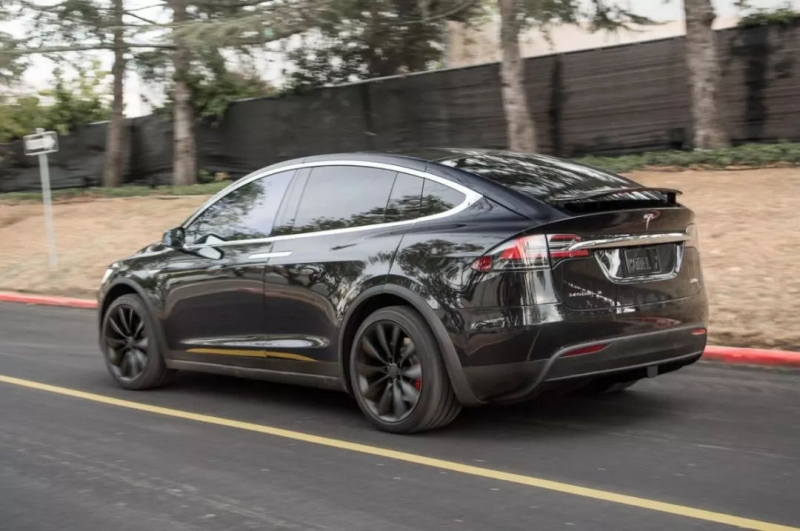

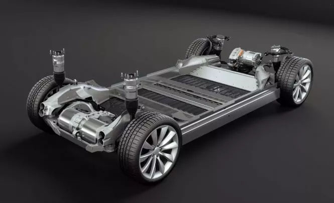

想要搞懂这款汽车界的不倒翁,不妨先从不倒翁的原理入手。不倒翁所以稳定,是因为通过设计成上轻下重的模式,整车重心低,下盘会变得十分稳健。从杠杆原理来说,不倒翁倒下时,重心会一直处于端部,不管支点在哪里,它都会因为底座的大力矩而回复到原来位置,因此它有着良好的回正能力。
再看看Model X(以100D为例),它的整备质量达到了2459kg,光放置于地板处作为核心部件的电池板就重达400kg有余。另外,电动汽车为了保护电池免横向受撞击,往往会对外侧的门栏梁进行加强处理,所以这里又得增加一些重量。
除了这些,因为配有空气悬挂,Model X可以在铺装路面上任性地选择超低的离地间隙。本来底盘+电池组带来的低重心效果就很明显,再配合上低的离地间隙,重心自然就相当稳了。
注:Model X离地间隙在137mm-211mm之间,而一般SUV的离地间隙可是在180mm左右。从视频看其离地间隙较低,相信他们不会特意调高重心。

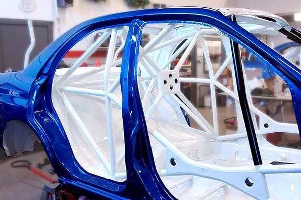

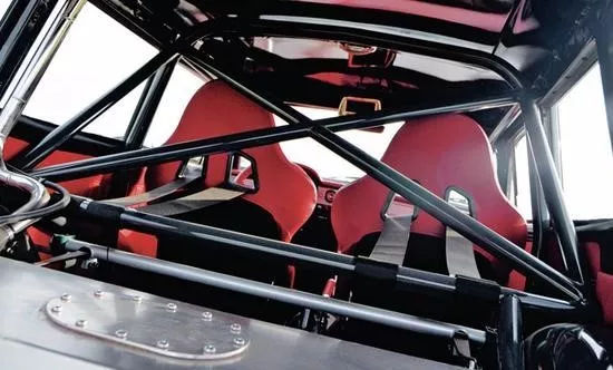

为了解决这个问题,游走于生存还是毁灭的赛车斗士们发明了防滚架,这个由多条钢管焊接而成的框架结构,就像一个坚固的笼子,能够大大提升车身抗冲击的能力。
通常防滚架所用的钢管材质和抗扭曲度会根据车身重量而定,基本能承受2倍以上的车身重量冲击。可以说,赛车入门不一定要改装底盘或发动机,但防滚架千万不能少。
在拉力赛车或越野赛车上,安全防滚架会被强化得更加密集复杂,甚至有时还会连接防滚架和前后避震器,即便车辆频繁受地面冲击,防滚架也能帮助车身吸收一部分的冲击力,除降低侧翻的可能性外,还能提升操控性。

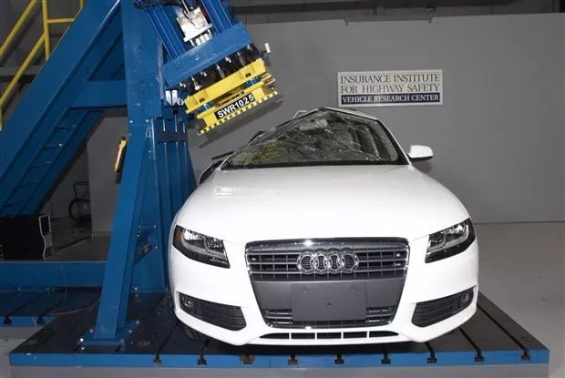

为此,权威机构IIHS还专门增加了车顶强度测试,这种测试要比翻滚测试更加普遍,也很具有代表性。如果把汽车比作一个巨大的“翻滚架”,车顶强度测试就是来评价防滚架结不结实的。
注:简单说,车顶强度测试是通过一块巨大的金属板以一定的速度及角度压向车顶,在车顶变形量不超过5英寸前,通过车顶承受的压力与车重的比值来评定等级,比值越大越安全。
在安全方面一项严苛的IIHS每年都会对大批车型进行车顶强度测试,来确保他们的保险购买者能够获得最大的安全保证,也为这些车型的热卖增加了砝码。去年IIHS公布的2018年度TOP SAFETY PICK+奖项的车型榜单中,所有车型都在车顶强度上获得了G(优秀),其中有凯美瑞、宝马5系、奔驰E级等热门车型。
