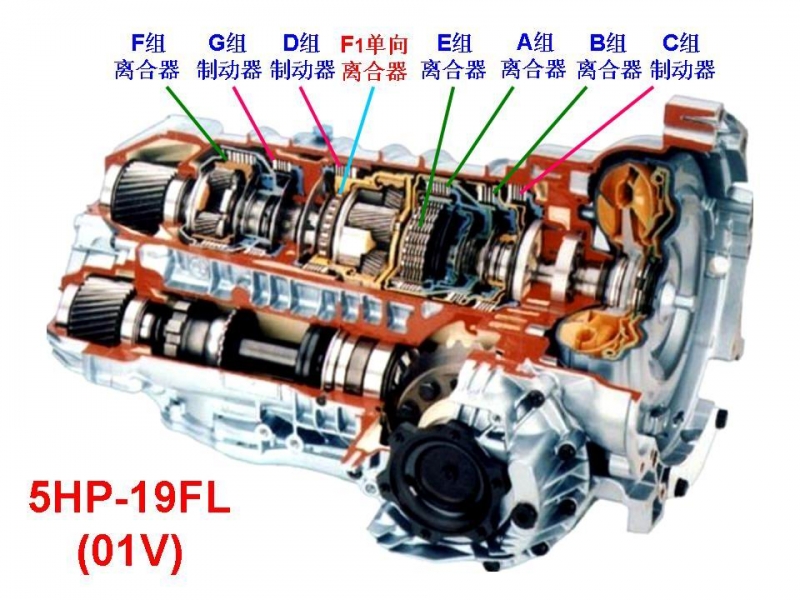

自动变速箱
1、换档平顺性
换档是否平顺,是考量一个变速箱调校好不好的重要指标。为什么有的变速箱换档会不平顺呢?一方面,除了CVT变速箱之外,其他类型的变速箱都是有多组不同速比的齿轮组成的档位,换档的过程就相当于换一组不同速比的齿轮,这个工程里就会伴随整个传动系统里很多零件的转速的突然变化;另外,很多变速箱里都会有离合器,离合器松开之后再结合的过程也会产生转速变化。这些因素都会造成一定的力冲击,让驾驶者感觉不舒服,这就是所谓的顿挫。
