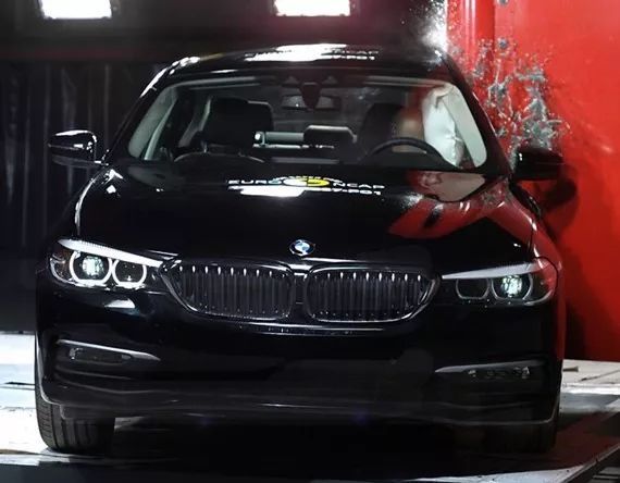

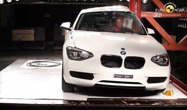

想象一下:一辆大众POLO与一辆大众途锐SUV相撞,你一定会潜意识的认为:途锐更安全,POLO更危险。即便范儿告诉你:这两款车都获得了Euro NCAP的五星安全评级,但很多人依旧会疑惑:它们的安全性真的相同吗?
在碰撞测试中,所有的安全评分都是基于一辆车的级别而定的。也就是说,POLO获得了五星安全评分,代表着它在小型车中做到了顶尖水准;而途锐的五星评分则代表了,其在中大型SUV中做到了最高水准。但是,这并不能证明两个级别不同的车,拥有同样的安全性。

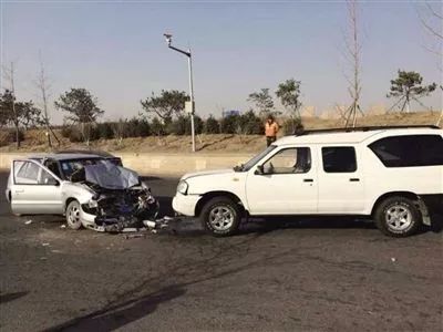

一项美国Buffalo大学的研究表明:便宜车对车内人员的保护程度,的确不如昂贵的汽车。“我们发现车辆的类型、重量和价格,将会直接影响车辆对驾驶员和乘员的保护程度”该大学教授Dietrich Jehle表示:“车辆价格每增加10000美元,乘员与驾驶员受伤几率会降低12%。车重每增加约500公斤,在相互碰撞时,会增加20%的安全性”。

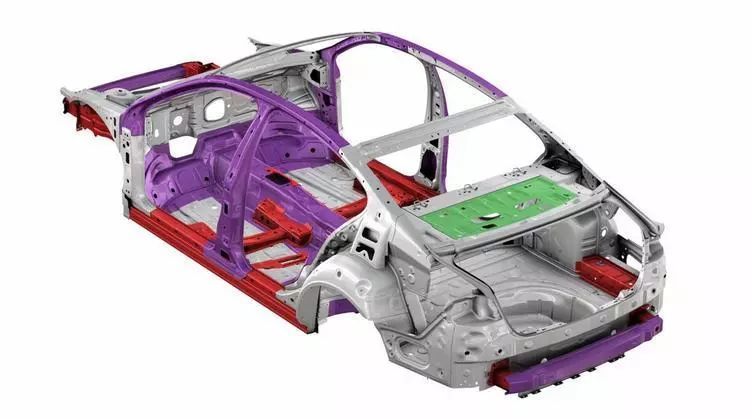

一般来说,更高的车价,往往代表更大的尺寸和空间。也就是说,随着价钱的上涨、尺寸的增大,车辆用于保护驾驶舱的溃缩区就越大,在碰撞时能够其能够吸收的能量就越多。此外,更大的尺寸意味着更宽的车身,这多出的几厘米车身宽度,在侧面碰撞时对驾驶员和乘员的保护是非常明显的(从上图可以看出差异)。
而车身重量方面,则是一把双刃剑!在车辆对撞时,更轻的车容易被更重的车弹飞,造成二次碰撞和伤害。所以,更重的车在两车或多车事故中更安全的说法,是正确的。

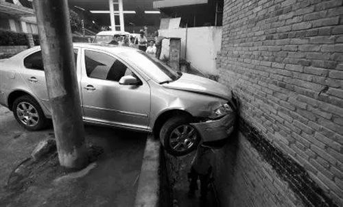

与此同时,我们还要注意:在单车事故中,车辆越重越不安全。同样速度下的单车事故(比如车撞墙),那么汽车车身越重,碰撞时产生的能量越大,对于车体和车内人员来讲,伤害就越大。因为质量越大,惯性越大嘛。

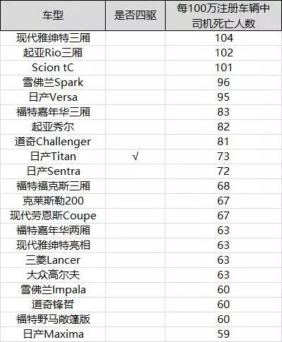

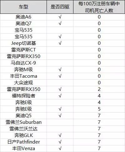

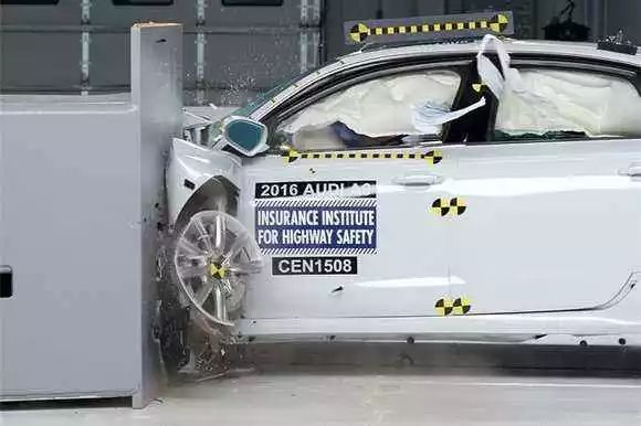

此外,IIHS根据美国国家公路交通安全局的死亡事故进行分析,也得出了类似的结论。这个机构总结了近年来美国市场在售热门车型的死亡率数据,并用平均每100万辆车累计驾驶员死亡人数进行衡量,评选出了当今死亡率最高与最低的车。
上图:死亡率最低的车
下图:死亡率最高的车
从这份IIHS的车辆死亡率的调查来看,目前美国死亡率最高的21款车型,基本上都是又小又便宜的车型,比如现代雅绅特、起亚Rio等。而死亡率最低的车21款车,价格上都是在比较贵的区间,比如奥迪A6、奥迪Q7等。这也证明了,贵的车确实更能保护我们的安全。
想要强调的是,贵车之所以安全,不是因为它贵,而是因为它尺寸更大,结构用料更加优质。所以,如果你在预算内想要更加安全的车,那么就需要在满足安全碰撞评级的前提下,尽可能选择更大的车。但是,如果没有优质的结构用料,达不到5分的碰撞安全前提,再大的尺寸也是摆设!

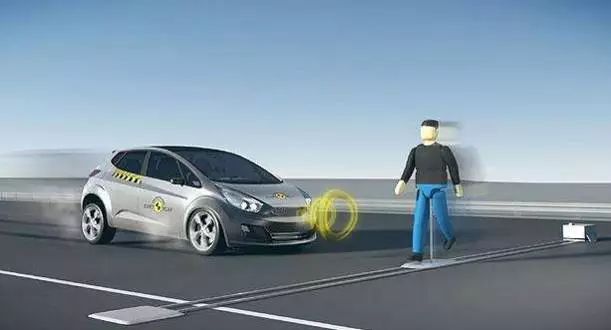

在主动安全配置上,高档车的配置更为全面,从而防患于未然。比如像主动巡航、自动刹车等功能。现在城市行车拥堵,一不留神就会发生追尾事故;而且“鬼探头”事件频发,踩不住刹车,就迈进大牢。而如果有了自动刹车这项功能,不仅自己省心省力,还避免了很多交通事故的发生。

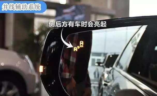

2014年全国75.5万件的交通事故中,造成10.6万人死亡、54.6万人受伤,而63%的交通事故是因为变道引起的。在行车变道的过程中,由于后视镜盲区的存在,驾驶员根本看不到盲区内的超车车辆,非常容易导致变道事故的发生,轻则剐蹭,重则车毁人亡。而并线辅助功能则解决了盲区,从而帮助你更安全的并线。

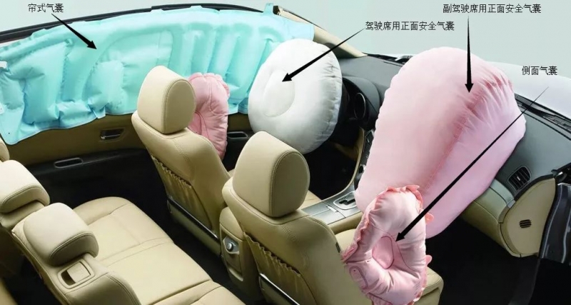

虽然安全气囊每个车上都有,但是高档车上的气囊更为丰富和全面。除了保护车内人员发生正面碰撞的前方气囊外,还有用于缓解侧面碰撞时,乘员与车门护板、侧车框及车室外的碰撞物的二次碰撞的侧面安全气囊。以及用于缓解正面碰撞时,前席乘员的下肢与转向柱下部及仪表板下部的二次碰撞。

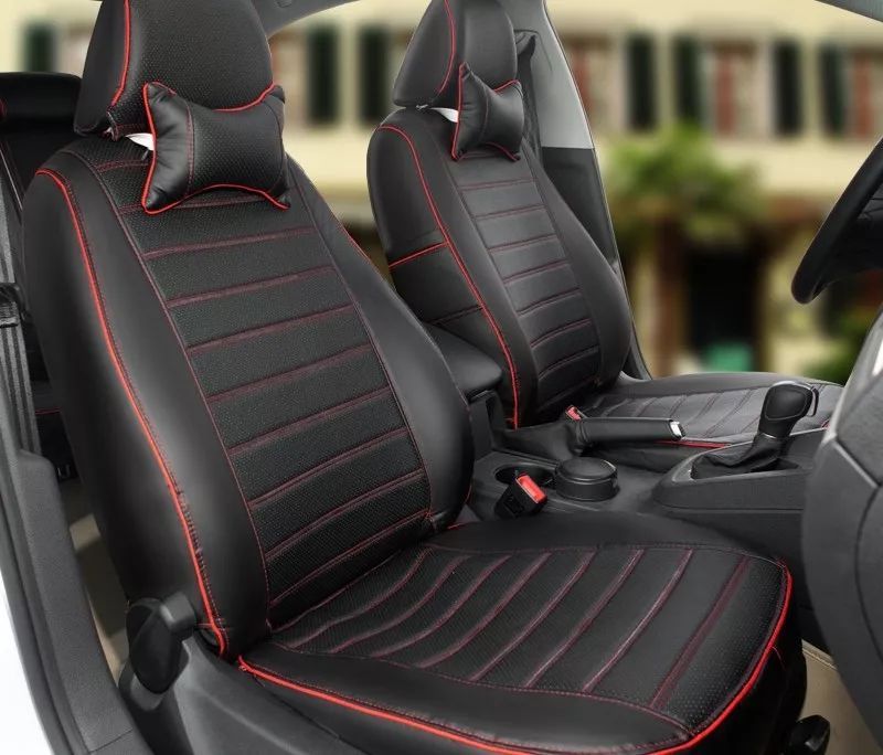

但是在一些“爱车行为”面前,再好的安全配置也于事无补,甚至会变成加剧事故严重性的罪魁祸首。比如说,新车买回来,我们都想着给座椅包个座套,但是某些高档车的侧气囊会集成在座椅里,而当发生事故时,安全气囊被座套包住,根本发挥不出作用!

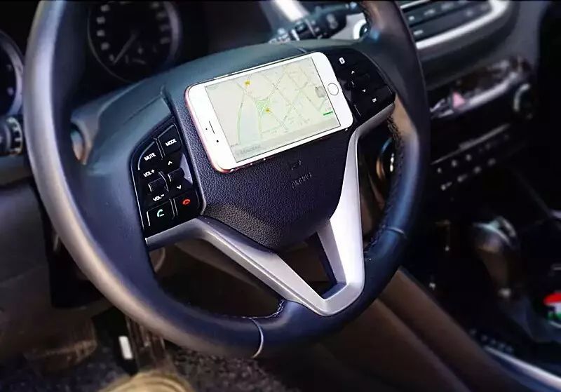

包括某宝上卖的方向盘手机支架,直接将手机粘贴在方向盘上,这个可是非常危险的,因为不管什么车,都会有前方气囊,都会装在方向盘上。发生碰撞时,安全气囊弹出,那你的手机或者粘贴在方向盘上的手机支架就会变成离弦的箭,直接冲着你飞过来。

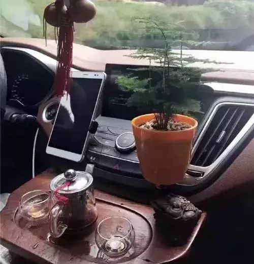

还有就是最近大火的“潮汕改装”,直接把茶具安装在了汽车上,如图。那棵绿植就不想说了,但是这茶具,没有固定,真是不怕转弯时把茶具甩下来,影响行车安全吗?还有那些把香水或者装饰品放在中控台上,但不固定的,这些都是安全隐患。
