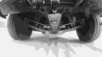

什么是簧下质量?
簧下质量简单说来就是在车辆经过起伏路面,车轮颠簸时上下运动的部件的重量,通常包括轮圈、轮胎、刹车、摆臂、弹簧、减震器等部件。
击此处输入图片描述
降低簧下质量有利于提升加速、制动、操控、燃油经济性等。而降低簧下质量最直接的方式就是更换更轻的轮毂,这就好比你原本穿着一双厚重的皮鞋,换上一双轻快的跑鞋后,你会感觉跑起来跳起来更轻松一样。
