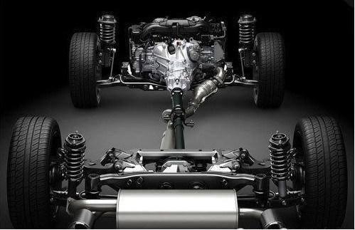

前驱和后驱简单的来看只是驱动不同,前驱可以理解成发动机拉着汽车,后驱理解成发动机推着汽车走。我们都知道汽车的前轮是用来转向的,如果前轮只用来转向,不用来动力输出,这时前轮就可以精准的来转向。

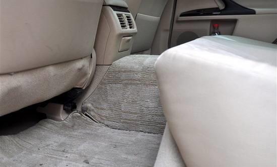

大家可以去观察一下,可以说所有的后驱车的车内空间,都要比同级别的前驱车小,这种小不仅仅是后排多了一个突起的传动轴,而是前后排都是如此。其实这是由于后驱车的特性决定的,而最核心的原因,就在于二者驱动方式不同导致的操纵性差别,使得后驱车必须保证合理的前后配重。

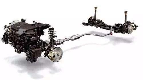

厂家为什么愿意制造前驱的车呢,这也是为什么前驱车的市场占有率高的原因。前驱带来的好处,自然是便宜。因为少了从发动机到后轮的传动系,变速器和差速器可以装配在一个壳体中,组件少而且集中,并且由于动力传递直接,减少了损耗,运转效率更高。更重要一点是,前驱操纵结构比较简单,制造和维修成本也相对较低,有利于大批量生产。

1、相对于前驱车,后驱车能够提供更大的有效牵引力。
2、在重心分配方面,前驱车显然不如后驱车,这会令车辆在过弯时的性能有很大的差别。
3、当汽车在加速时,重心后移,此时前轮承担的重量将减小,而后轮承担的重量将加大,也就是说车身前部的正压力就会减小,而车身后部的正压力会增大。如果要求汽车有好的加速性能,后驱就比较合理了。
