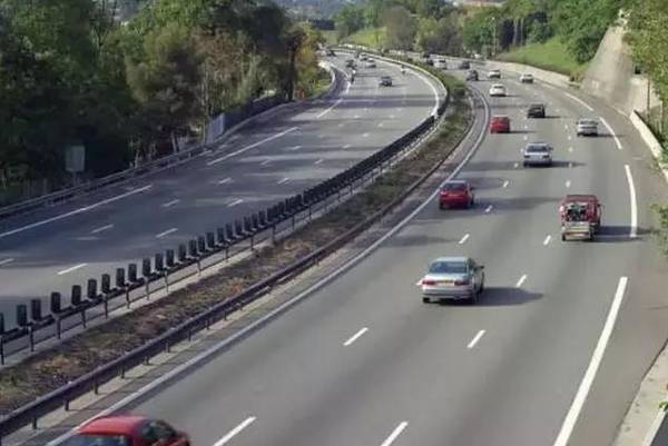

只要体验过高速行驶车辆“发飘”的小伙伴,回想起“发飘”都会心有余悸。有人说高速行车发飘是因为汽车太轻导致的。到底是不是这样呢?且听大师聊车解读:
到底什么是“发飘”?
“发飘”就是在行车时,汽车忽左忽右行驶,感觉方向不受控制。稍微咬文嚼字点儿,就是指汽车在空气动力矩的作用下,很难保持和恢复原有行驶状态的能力。“发飘”直接威胁着汽车的行驶安全。
汽车为什么会“发飘”?
不管是因为内部原因(汽车故障)还是外部原因(侧风),汽车之所以发飘,都是因为气流方向与车头方向形成了一定角度所导致的。

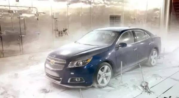

发飘与汽车设计有关系。
首先,不同的汽车设计,升力的大小是不一样的。升力是汽车行驶时产生的车底和车顶压力差。飞机就是在升力的作用下飞起来的。升力越大,轮胎的抓地力就越小,侧向力也就相应的会越小,就越容易发飘。
其次,每辆汽车都会有气压中心(空气动力的作用点)与汽车质心(质量中心)。气压中心和汽车质心的相对位置也会影响到汽车发飘之后的表现。汽车后部侧面积更大的汽车,发飘倾向越小。

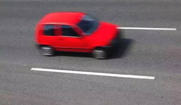

发飘与汽车行速度有关系。
汽车行驶速度越快,越容易发飘。
大家都知道汽车行驶速度越快,让汽车飞起来的趋势就越大,也就是“升力”越大,轮胎的抓地力就越小。
汽车行驶速度越高,保持车速需要克服的空气阻力也就越大。轮胎抓地力就需要分更大部分作为向前的驱动力驱动汽车。
这时如果遭遇侧风,轮胎抓地力就很难再分出部分余力作为侧向力来对抗侧风。这就是为什么当汽车发飘,把车速降下来立马就会有所改善的原因。
汽车“发飘”与汽车重量有关系吗?
从上面汽车发飘的影响因素来说,我们可以看出升力与汽车发飘关系非常大。升力是与汽车本身对地面的下压力相对应的。汽车越重,升力对汽车的抬升作用就越小。从这方面来说,汽车的重量会影响“发飘”。当汽车设计一样,速度一样,遇到的侧风也一样,汽车越重,发飘的可能性越小。
