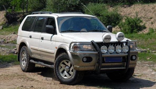

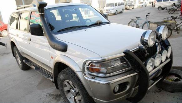

这辆车是日产的帕拉丁,越野能力在20万左右的车当中是比较强的。
但是这辆帕拉丁的发动机旁边却伸出一根烟囱一样的管子,显得很牛!
这改装费估计也不便宜,但这根管子到底是啥玩意?

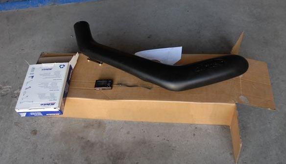

其实这个东西叫涉水器。就可以让车呼吸的“鼻孔”变长,而且更高。
涉水器其实是比较口语化的叫法,确切的来说叫高位进气管道。除了可以帮助提高涉水高度,提升车辆进去口的高度,还有助于发动机工作。其实提高车辆的涉水能力只是其的附加功能,为提高车辆涉水能力是不必加这么高的进气口的。

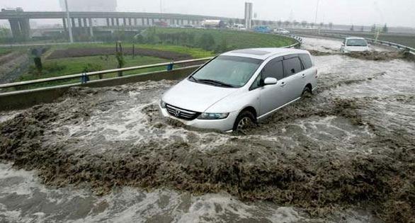

下面我们来直观的看看这个东西。大家都知道汽车进水就会报废,不过既然大家都习惯叫它涉水器,那么我们就先讲讲它在涉水方面的作用。这是因为任何东西经进气口进入汽缸后,都将被压缩10倍左右,然后参与燃烧,但是水不行,于是就悲剧了。如果你事先安装了涉水器,虽然不能保证你每次过河都毫发无损,但是发动机至少不会进水,这样日后维修会便宜很多。

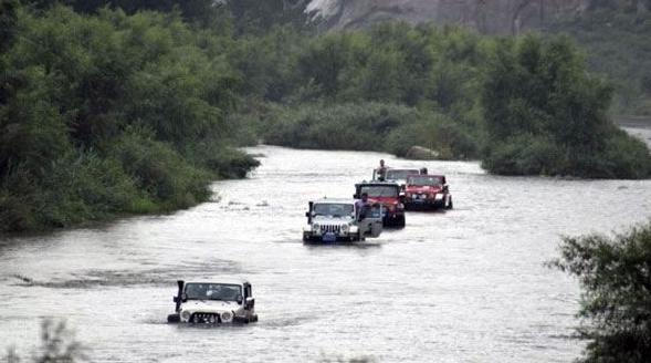

比如说如果遇到这样的情况,你安装了涉水器,就会好很多。
尤其是我们的越野车,野外行车天知道会遇到什么路况呢。有备无患!

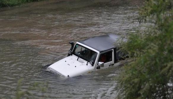

在购买涉水器的时候,要小心买到假冒伪劣的山寨品,首先要搞清楚它在设计安装上是否考虑到了水密性。友情提示:拥有涉水器,相当于多了一份保障而已,绝非得到了一份深水许可证。
还有一个作用呢,它使得发动机吸进更清凉,更清洁的空气。空气温度越低,对发动机越好。经常开车的朋友就知道,清冷的早晨和燥热的午后开车,动力有多大的表现不同。

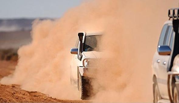

最后一个作用,在城市行车的朋友可能不知道,但是!热爱越野的朋友,假如你行驶在一个非常干燥充满灰尘的路面上,并且是排在一个车队的后面。这个时候你就会发现你的发动机多么需要洁净的空气。这时如果你装了涉水器,空气进口要比原装的空气进口高出将近1米,那么吸入的尘土量绝不是一个量级。涉水器通过提高进气口高度,可以延长你空滤的寿命,还有助于保护你的发动机。
