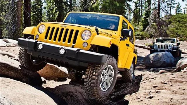

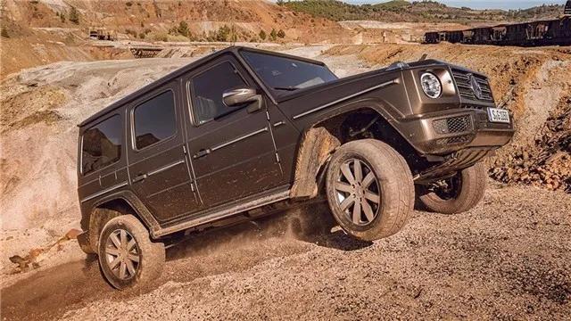

作为一辆硬派的越野车,它的刚需条件是什么?没错,首先它的底盘得是带大梁结构的,专业术语就是非承载式的车身结构,像奔驰G级、牧马人、兰德酷路泽等等这些都是越野界的明星车型。

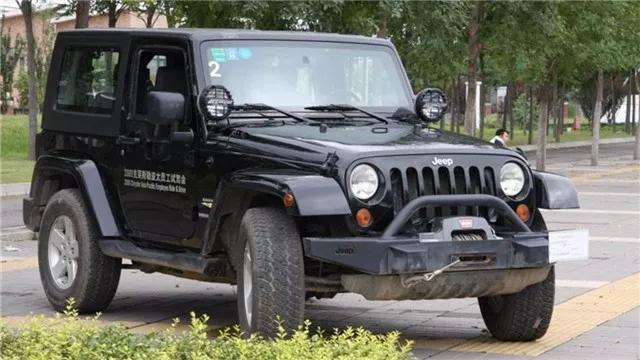

但是带了大梁之后的硬派越野车,越野能力就很强了吗?当然不是,有强也有弱,甚至同一款车,就比如说牧马人的撒哈拉和卢比肯两个版本,越野能力都有很大的差距,那究竟什什么原因呢?其实除了轮胎、底盘调教、电子控制系统的调教等等有不同之外,还有一个最为重要的,就是锁,差速锁!撒哈拉版本没有差速锁,而卢比肯有前后两把差速锁,所以它们的越野能力就会有比较大的差距。

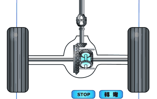

那么在讲差速锁之前,我们先得讲讲差速器。差速器是基本所有汽车都要有的一个东西,它的作用是保证在向左右半轴传输动力的同时,又允许左右半轴以不同的转速旋转。简单来说,这玩意儿就是要保障车辆能够顺利转弯,又保证车辆转弯时两侧车轮都有动力输出。

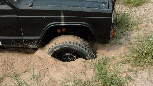

而因为差速器的工作特性,它往往会将更多的动力分配给到阻力小的车轮,所以车辆一旦陷车的时候,被陷的车轮因阻力超大,未陷的车轮阻力极小,动力就会全部传输给未陷的车轮,即使你猛给油,被陷的车轮还是纹丝不动,而未陷的车轮却在空转,没办法脱困。
所以在这种状况之下,我们需要把差速器停止工作,也就是恢复像没有差速器的状态,让车辆的两边的轮子都有动力输出,让车辆顺利脱困,所以这时候差速锁就要出现了。
所以差速锁的工作原理和作用大家应该都明白了吧,它就是锁止差速器,让车辆在任何情况下都将动力平均分配给前后驱动桥(50%:50%)、左右半轴(25%:25%),理论上讲,当三个车轮全被陷住,只要还有一个车轮有附着力,一般都能自行脱困。

就像文中开头所说的,牧马人的撒哈拉版本因为它没有差速锁,所以它越野能力相对较弱,但是没有差速锁的硬派越野车就不行了?难道这就是巧妇难为无米之炊?
当然不是,我们就拿牧马人的撒哈拉版本来说吧。的确,它的出现就是要和卢比肯版本区开的,它主要是在保证了一般越野能力的同时,也兼顾了公路的行驶质感,所以它的越野能力不是不行,而是没有那么的出众而已。
不过它本来的底盘其实从开发就是为了越野而生的,毕竟它还是一辆牧马人嘛。而且它是分时四驱系统,中央差速器是不需要的,所以中央差速锁也就没有了,它挂上四驱系统之后,前后轴已经是硬性连接,前后轴动力即按50%:50%固定分配给前后桥。

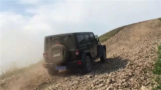

另外它的低速四驱、扭矩放大功能,加上电子限滑等等的系统加入在其中,实际的越野的能力还是比一般的越野车要强很多。著名的越野圣地好汉坡它不照样能爬得上?而且连续爬都没有问题,只是相比卢比肯版车型会稍微狼狈了一点而已。

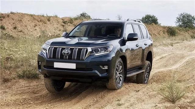

还有就是,其实现在很多一些知名的硬派越野车都没有差速锁,比如说现款丰田的普拉多,铃木的吉姆尼等等,也不见得有人说它们就是废柴啊?越野能力还不是杠杠的出众?所以说,没有差速锁的越野车并不就是废柴,只要在其他方面调教的好,一样是“爷们”。只能说有差速锁的越野车才够硬!

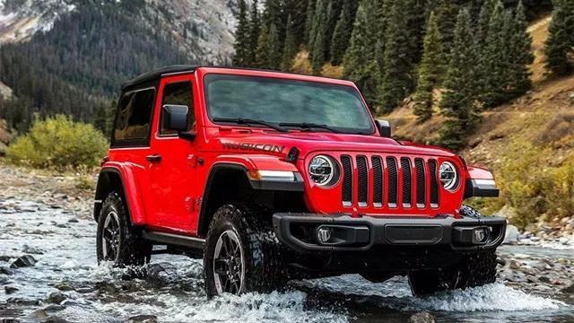

通常越野车上的差速锁数量会根据车辆定位会有不同,主攻极限越野的,一般标配前、后两把差速锁(全时四驱会有三把);兼顾越野的车,仅标配后桥差速锁;仅是作为长途穿越的工具,则没有前后差速锁。
所以理论上差速锁越多的越野车,当然越野能力就越强,比如说奔驰G级,拥有前中后三把差速锁,越野能力那是公认的强。当然,差速锁只是一方面而已,其它方面的调教包括机械的、电子系统等等的调教一样要做得够好,那才会更加的“硬”。
