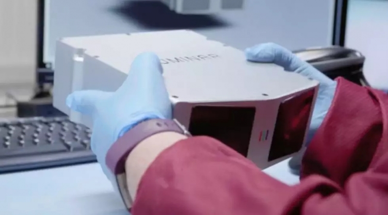

近日,Luminar 正式宣布推出最新的激光雷达装置,其视场角为120度(这足以看清汽车前方的物体,但最好还是有成对的这样的装置以获取360度的视野)。
在首次仅仅生产了100个激光雷达装置之后,Luminar 就准备好了要制造数以千计这样的装置。如此一来,不但可以满足如今产业对激光雷达的需求量,而且没准能让自动驾驶汽车对于每个人来说更加便宜。
「到今年年底,我们将拥有足够的能力在全球范围内装备几乎所有的用于测试及开发的自动驾驶汽车。」公司CEO Austin Russell 说道,他在2012年,也就是他17岁的时候从斯坦福大学辍学并将 Luminar 作为他的全职工作。「激光雷达不再是一个依靠光学博士手工制作出来的东西,而将成为一个合格的汽车系列产品。」

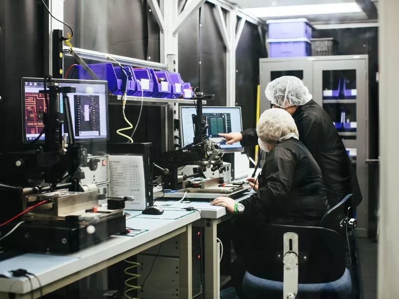

在位于奥兰多的一个面积为136000平方英尺的光学工业中心里,Luminar已经将一个激光雷达装置的制造时间从大约一天缩短到了八分钟。在过去的一年中,Luminar的员工数翻了一倍,达到了350人左右。公司还聘请了摩托罗拉的产品专家Jason Wojack来领导它们的硬件团队。来自汽车工业供应商Harman的Alejandro Garcia负责管理生产制造。
在Luminar位于奥兰多的生产设施中,现在可以在大约八分钟内制造一个激光雷达装置——这曾经要花费一天的时间。

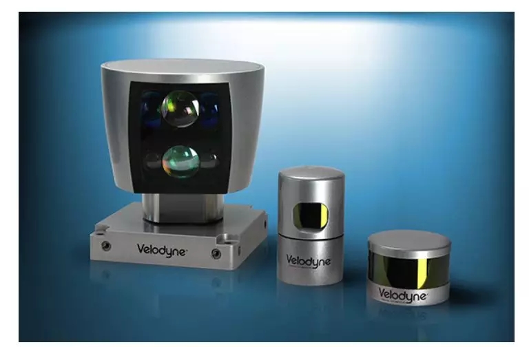

去年,Velodyne开设了一个「巨型工厂」来提升产能并且制造了10000个激光传感器。公司的商业开发负责人Marta Hall(Dave Hall的妻子)表示,如果公司愿意的话,每年可以制造出一百万,但是制造大量激光雷达的能力并不足以在这场竞争中获胜。
激光雷达(激光定位器)是一种神奇的传感器,不仅比雷达(无线电探测器)测量得更加精确,也比摄像头能适应更多的工作环境。可是有一个重要的问题就是,它太贵了。
Velodyne生产的可以360度观察300米距离范围内物体的顶级激光雷达装置的成本约为75000美元。尽管批量购买会降低成本,但对于一个能够服务多年以摊销成本的车队来说,这仍然是一个难以承受的价格。

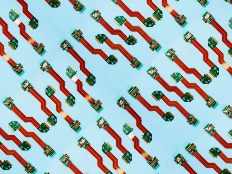

但说要用砷化铟镓(InGaAs)制造接收器并不容易。一个大薯片大小的接收器阵列可能会花费数万美元,于是Luminar开始自己做接收器。
现在,Luminar已经是展开第七次迭代实验了,接收器的大小大概是草莓的种子那么大(包括激光和相应的电子器件的整个装置大约有半英尺宽,三英寸深)。接收器包含一个芯片,可以计算出光子存在于世界上的比秒还要短的时间,而成本仅仅为3美元。这消除了Luminar对于成本的担忧,同时也使得额外的波长范围和分辨率成为了可能。
Luminar激光雷达装置中的接收器,它能检测到反射回来的激光脉冲,其尺寸相当于草莓的种子,售价仅为3美元。
