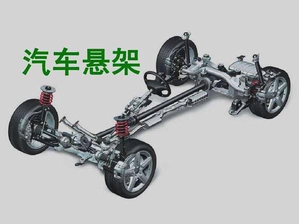

现在人们的消费越来越理性,买车也是,更多的人买车时,将注意力从外形,配置转到了看不到的底盘、悬架和发动机上,毕竟这才是影响日常行驶的关键因素。而悬架的类型对家用轿车的影响很大,一般我们常用的都是独立悬架,而独立悬架中最常见是从麦弗逊式,到衍生而出的多连杆式,再到双叉臂式,悬架的类型变得越来越多,结构也越来越复杂,那到底什么样的悬架才是最好的呢?
悬架的作用?
悬挂系统是汽车的车架与车桥或车轮之间的一切传力连接装置的总称,其作用是传递作用在车轮和车架之间的力和力扭,并且缓冲由不平路面传给车架或车身的冲击力,并衰减由此引起的震动,以保证汽车能平顺地行驶。它不但影响汽车的乘坐舒适性、还对其他性能诸如通过性、稳定性以及附着性能都有重大影响。每一个悬架都由起缓冲作用的弹性元件、起传力和稳定作用的导向机构,以及起减震作用的减震器组成。

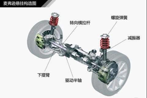

1、麦弗逊式悬架
麦弗逊悬架,是现在非常常见的一种独立悬架形式,大多应用在车辆的前轮。简单地说,麦弗逊式悬架的主要结构即是由螺旋弹簧加上减震器以及A字下摆臂组成。其中螺旋弹簧和减震器组成减震支柱,充当车轮摆动主销的同时,承受来自于车身抖动和地面冲击的上下预应力。下摆臂主要是承担来自横向的冲击力。
麦弗逊悬架最大的特点就是体积比较小,有利于对比较紧凑的发动机舱布局。不过也正是由于结构简单,对侧向不能提供足够的支撑力度,因此转向侧倾以及刹车点头现象比较明显。

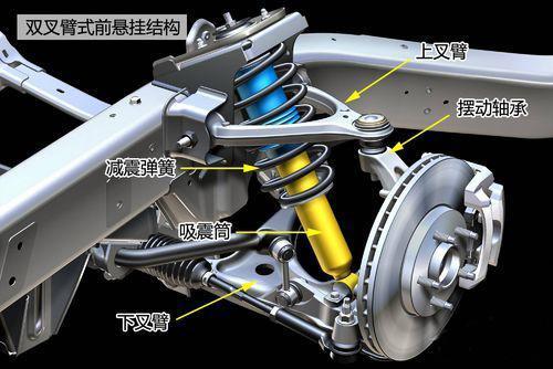

2、双叉臂式悬架
双叉臂式悬挂又称双A臂式独立悬挂,这种悬挂形式可以看作是麦弗逊式悬挂的升级版本。顾名思义双叉臂拥有上下两个叉臂,横向力由两个叉臂同时吸收,支柱只承载车身重量,因此横向刚度大。
双叉臂式悬挂的上下两个A字形叉臂可以精确的定位前轮的各种参数,前轮转弯时,上下两个叉臂能同时吸收轮胎所受的横向力,加上两叉臂的横向刚度较大,所以转弯的侧倾较小。相比麦弗逊式独立悬架,双叉臂式独立悬架的制造成本更高,而为了满足质量较大、动力更强的大型车对悬挂刚性及耐用性的要求,双叉臂式悬挂应运而生。所以在20万以上的大型车中,绝大部分都采用了双叉臂式前悬挂。

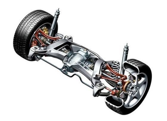

3、多连杆式独立悬架
多连杆悬挂,顾名思义,就是他的连杆比一般悬架要多些,按惯例,一般都把4连杆或更多连杆结构的悬挂,称为多连杆。
多连杆式悬架的结构更为复杂,它的制造成本与设计难度也要远高于前面介绍的两种悬架类型,所以一般运用在紧凑型或以上车型中。
多连杆式悬挂不仅可以保证拥有一定的舒适性,而且由于连杆较多,可以使车轮和地面尽最大可能保持垂直,尽最大可能减小车身的倾斜。最大可能维持轮胎的贴地性。其操控性能和双叉臂式悬挂难分伯仲,高档轿车由于空间充裕、且注重舒适性能和操控稳定性,所以大多使用多连杆悬架,可以说多连杆悬挂是高档轿车的绝佳搭档。
