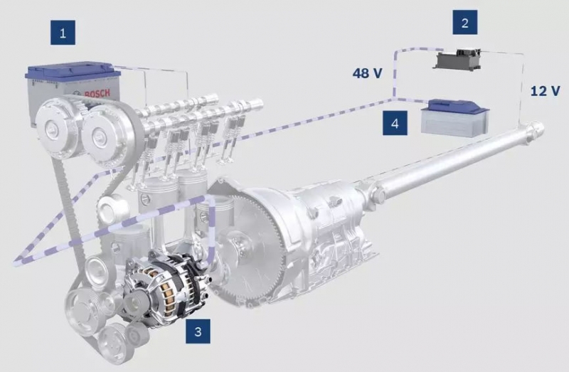

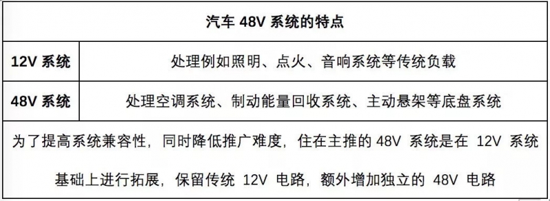

目前普遍使用的12V动力系统,虽然可以通过起停功能和制动能量回收,获得一些节能减排效果,无奈心有余力不足。但48V系统就不一样了,除能强化起停功能外(使起停更舒适),还一手揽起了为传统电气系统和地盘系统等提供支持的工作,最高可降低25%燃油消耗。男友力爆棚,你说谁能不爱。
以大陆48V系统为例,除基本的自动启停功能外,还具备发动机停机滑行、航行与制动能量回收、加速助力和电巡航等功能。采用此方案的欧6柴油车,可将氮氧化合物和二氧化碳的排放量均将降低3%,远超过后喷射技术的减排效果。
大家先别惊,这只是常规操作而已。
比如预计将于2018年底量产的博世48V系统(BSR),可比普通水准的混动系统降低15%能耗;可与汽油或柴油发动机相匹配,灵活性大;还可额外为内燃机提供56Nm扭矩和最高9.7kW功率。
这样的例子还有很多,比如黑科技傍身的奥迪A8L也毫不意外的使用了48V轻混系统。诸如此类的,就不一一举例了。
但这还不算完,我们知道纯电动或混合动力系统,需要较大程度地改变整车结构,但48V动力系统就不一样了,由于走的是轻混系统路线,只需小修小补,经费自然就省下来了。这就好比微整形,虽然美的不惊艳,但胜在投入小、风险低、回报率高,实乃厂家最佳选择。

除我们熟知的节能降耗、对传统结构改动小外,48V动力系统还因电压小于60V,未达到国标的高压警戒线,所以并不需要对它进行额外的高压保护。作为对比,使用90V动力系统的凯迪拉克XT5 28E(轻混动版),就配备了硕大的高压保护线,而且碰撞安全要求也会更高。

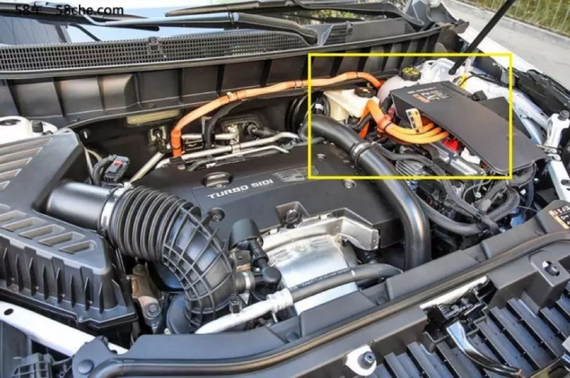

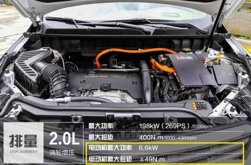

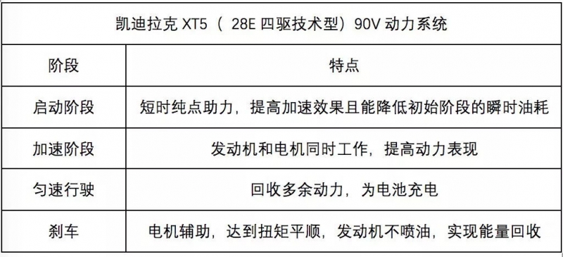

以凯迪拉克XT5 28E为例,主要由驱动/发电机(MGU)与一个450WHr容量的动力电池包组成,最大输出功率为6.6kW,最大扭矩为49Nm。这和博世还未量产的48V BSR系统有得一拼。
账面数据并不是二者高下立判的绝对依据,但要说启停阶段的纯电起步,一般的48V系统却是不敢轻易尝试的,一般来说也就是能做到提速阶段的动力辅助或松开油门时车辆的滑行等,而凯迪拉克XT5却能轻松完成这一过程。
