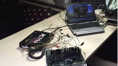

例如马自达3 1.6L自然吸气,在不改任何硬件情况下,我们通过刷ecu升级后,动力可以提升至1.8L的水平,效果算是非常明显的。但有些车主就是认为不改装硬件不舒服,改了进排气、加大点火、加电容、油门加速器等。花费接近过万,出来的效果还不如刷ecu的十分之一。

发动机工作状态、输功率,扭矩完全由ECU控制,包括点火角、喷油量、喷油时间、混合气浓度进行精准控制,不是你换个几百块一根高压线、过千块的冬菇头或者火花塞就会大大改变。你说一点效果都没有吗?也不是,只是效果很小、很少。如果你认为更换了这些东西感觉明显,哪么刷ecu就是效果巨大。

只有通过升级ecu程序,改变发动机的工作参数,才会有效的提升输出功率和扭矩。而对于刷ecu在中国来说,很多人还是处于初级了解阶段,认为提升动力油耗就必定会增加,其实并一定是这样。

调校点火曲线、提前角、喷油时间,让燃油燃烧更加充分,混合比达到最佳状态,在安全范围了发挥到100%。在没有升级之前,发动机可能只发挥到70%,还差很多30%没有发挥出来,就是这样的原理。
