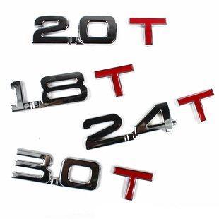

排量
相对严谨的说法是排气量,单位为升(L),代表了发动机所有气缸工作容积的总和。它可以类比为人的肺活量,同等情况下一般排量越大,动力越强。常见的紧凑型轿车排量以1.5L和1.6L居多,而中型轿车一般从2.0L起步,高配车型则有2.4L或2.5L排量的发动机。
大师总结:简单来说排量代表着车的油耗,排量越大,油耗就越高。但这也不是绝对的,因为最终油耗还涉及到发动机的燃烧效率,发动机与整车质量是否匹配等等多种原因,大师在这就不细说啦。不过一般情况下,选择排量小,车重轻的车子肯定会更省油。
