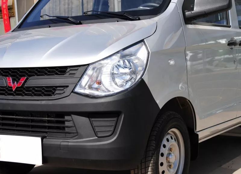

目前比较常见的车身漆面大概分为三种,分别是普通漆、金属漆和珠光漆。所谓的普通漆就是最基础的车漆,也是最常见的一种。
里面合成了包括树脂、颜料和添加剂等材料,我们经常见到的白色、红色和黄色就是属于这一类。它的特点是质地较软,光泽度不够。一般用在价格比较低廉的车型和工具属性强的车型如出租车上。

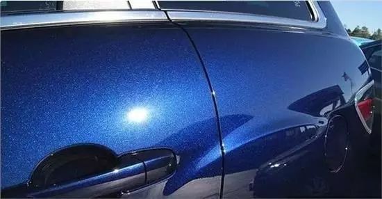

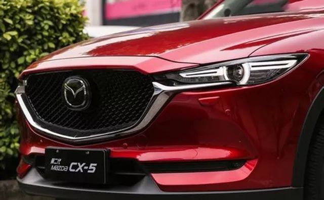

金属漆是在油漆里加入了铝粉金属颗粒,并不是其他所说的简单加入铝粉。由于是金属颗粒,所以在漆面硬度上会有所提升,并且在阳光下的视觉观感显得反射得更有光彩。比如说马自达的魂动红就是属于金属漆。

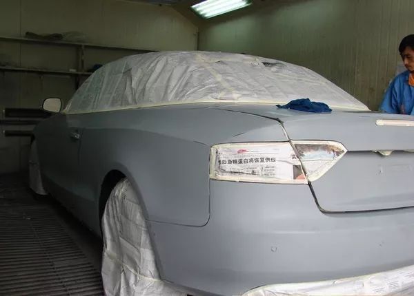

买车选颜色的时候,大部分情况都被告知这个颜色是金属漆,所以需要额外加钱。因此不少人就认为金属漆要比普通漆要贵。实际上从成本来说,由于油漆加入的材料不同,的确是比非金属漆要高一些。但对于车身这种小面积的喷涂来说,成本增加的幅度并不大。
还有一点值得注意的是,金属漆在喷涂的时候,是要比非金属漆要薄一点的,所以两者叠加之下金属漆喷涂的成本并不比非金属漆高。至于为什么金属漆喷涂厚度要薄一些,这里面有喷涂技术更新的原因,也有附着力的因素。

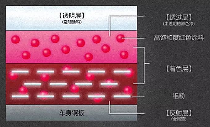

还是继续以魂动红为例,正常的汽车油漆喷涂在色漆和钢板之间还有一层中涂层。而魂动红的金属漆则是免中涂直接喷涂在钢棒上,色漆的表面还有一层高饱和度红色涂料和清漆覆盖,也就是说魂动红漆面有两层保护层。这也就解释了金属漆的硬和耐磨,并不是靠金属漆自身的性质所决定,而是覆盖在上面的保护层的多寡和厚薄所定义。

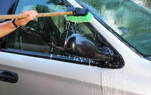

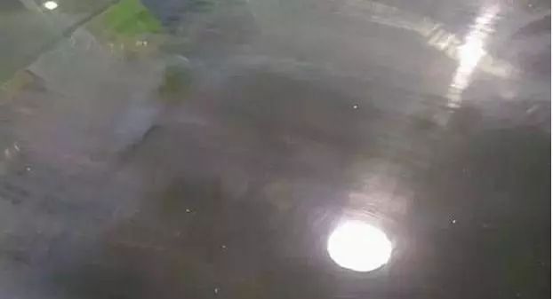

平常也可以专业的洗车液来洗洗车,洗的时候还有注意手法和洗车位置的顺序,确保不会让表面细小的灰尘颗粒与车漆发生研磨,而导致车漆出现太阳纹和划痕。
